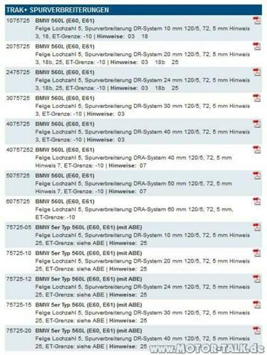

ich bin aus Kosten-Nutzen-Gründen wohl wieder weg vom Projekt "sportliche Fahrwerksabstimmung duch normale ersetzen" ...und möchte dann stattdessen aber gerne die Optik mit einer dezenten Spurverbreiterung leicht modifizieren (15 oder 20mm. pro Seite, nur hinten).
Von H&R gibt's scheinbar wirklich Distanzscheiben mit ABE, was ja erst mal gut klingt da man sich die Eintragung spart. Allerdings steht in besager ABE, bereits bei 15mm. Scheiben die folgende Auflagen dabei (ich habe rundum 245/40R18 auf 8x18, ET20):
LINK ZUR ABE
K2a) Zur Herstellung einer ausreichenden Freigängigkeit der Reifen an Achse 2 sind die Kotflügel und angrenzende Kunststoffbauteile im Radlaufbereich nachzuarbeiten (nachbördeln). Weiterhin sind die Innenkotflügel und die Übergänge zur Heckschürze anzupassen.
K6a Zur Herstellung einer ausreichenden Freigängigkeit der Reifen an Achse 2 sind die Radhausausschnittkanten aufzuweiten, angrenzende Kunststoffkanten der Innenkotflügel und die Übergänge zur Heckschürze sind anzupassen.
Da ist die "Euphorie" natürlich gleich wieder im Eimer ...bördeln, Kanten aufweiten und ähnliche Aktionen wollte ich eigentlich eher nicht machen lassen wg. 15 oder 20 mm.
Hat wer ne Verbreiterung in der Größenordnung? Muss das wirklich zwangsläufig gemacht werden oder reicht es "wenn's passt"? Kann mir nicht vorstellen daß jeder der ne Spurverbreiterung eingebaut hat auch die halbe Karosserie deswegen bearbeitet hat.
Ne ABE in Form von "einbauen und gut ist's" scheint das ja schon mal nicht zu sein 🙁

Direkt verlinken geht leider nicht, da der Link dann immer wieder nur auf die Produktsuche verweist ...aber wähl' dort einfach mal BMW aus und gib bei Fahrzeugtyp E60 ein. Die letzten fünf Scheiben sind mit ABE ...Artikelnr. beginnend mit 75725-xx (siehe auch Bild im Anhang)
http://www.h-r.com/de/f_spurverbreiterung.php
Bild #206194536

Unter Punkt 5 Steht es wirklich drin es ist keine Abnahme erforderlich. Ich muss sagen das ich sowas echt Grenzwertig finde. Weil ein "Laie" nicht mal die möglichkeiten hat alles das zu kontrollieren was gefordert wird.
Die Distanzringe 15mm sind nur bis 17" mit ABE. Ab 18" und für alle Felgengrößen in Verbindung mit den 20mm gilt: Auflage A1a : Abnahme durch einen amtlich erkannten Sachverständigen... Das heißt eintragen.
Grundsätzlich gilt die ABE nur mit serienmäßigen Rad/Reifenkombinationen für die Ringe bis 15mm. Das heißt original BMW Felgen. Ausgenommen die o.g. Felgengrößen und Ringe.
Ich habe das Set von H&R drauf. Artikelnummer 1205725. vorn 15mm pro Seite und hinten 20mm pro Seite. Felgengröße Sommer: 8x18 ET20 mit 245/40 R18 Winter: 8x17 ET 20 mit 245/45 R17
Das Gutachten gibt's hier: klick
Das Set muss in jedem Fall eingetragen werden.
Schleifen tut nichts. Habe nichts an der Karosserie verändert.
A1a steht aber auch schon bei 16 Zoll da und bedeutet folgendes:
Der vorschriftsmäßige Zustand des Fahrzeuges ist durch einen amtlich anerkannten Sachverständigen oder Prüfer für den Kraftfahrzeugverkehr oder einen Kraftfahrzeugsachverständigen oder einen Angestellten einer Überwachungsorganisation nach Abschnitt 4 der Anlage VIIIb zur StVZO unter Angabe von Fahrzeughersteller, Fahrzeugtyp und Fahrzeugidentifizierungsnummer bescheinigen zu lassen
So steht's in der ABE: http://www.h-r.com/includes/download.php?file=../bin/75725.pdf
Kann man ja jetzt auch wieder so sehen daß der "vorschriftsmäßige Zustand des Fahrzeuges" ja regelmäßig im Rahmen der Hauptuntersuchung festgestellt wird.
Der Vorschriftmäßige Zustand in Verbindung mit den Platten muss bescheinigt werden. Okay dann halt auch schon bei den 16 Zollern ^^
