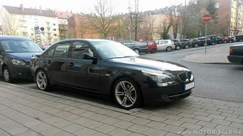

Ich bräuchte mal Euren Rat. Habe seit gestern neue Felgen auf meinem Dicken. Es handelt sich um 8x18" ET 15 mit 245/40/18" Reifen mit Felgen.
Meine frage wäre: wieviel mm Spurverbreiterung kann ich hinten drauf packen ohne das ich Karosserie arbeiten vornehmen muss.
Es ist ein 525d Fl
Vielen dank im vorraus!!!

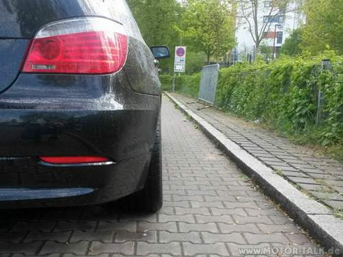

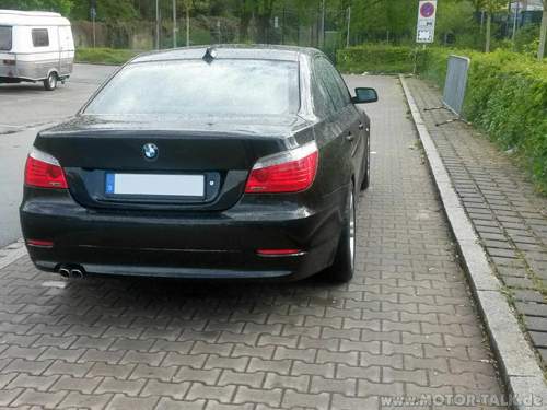

ich habe genau die gleichen Felgen und die gleiche Reifengröße wie du und ebenfalls nur hinten etwas verbreitert. Genauergesagt habe ich hinten 15mm dicke H&R Distanzscheiben montiert. Ich finde das sieht stimmiger aus als mit 20mm Scheiben, das hatte ich nämlich vorher ausprobiert. Allerdings sah mir das zu "breitbeinig" aus und ich habe auf 15mm reduziert. Jetzt finde ich das optimal.
Bilder habe ich leider keine griffbereit, bzw. noch nie welche gemacht seitdem die Scheiben drauf sind. Allerdings finde ich daß man das auf Bildern eh nie richtig sieht, in Wirklichkeit machen aber z. B. schon die 5mm Unterschied pro Seite sichtbar was aus.
Vorne fand ich eine Verbreiterung nicht nötig, da meines Erachtens die Hinterräder serienmäßig sowieso viel tiefer im Radkasten sitzen als die vorderen ...jezt (mit 2x15mm hinten) ist es vorne und hinten etwa gleich.
Ich habe zwar die sportliche Fahrwerksabstimmung, aber auf das maximale Einfedern dürfte das keine Auswirkung haben schätze ich ...zu mir hat der TÜV beim Eintragen (verschränkt einfedern) gesagt es geht "gerade noch".
PS: Schau evtl. daß du gebrauchte Scheiben auftreibst ...ist günstiger für den Fall daß es dir hinterher nicht gefällt und du sie weiterverkaufen willst/musst. Und solche Scheiben "verschleißen" ja nicht oder werden sonst irgendwie schlechter wenn sie montiert sind.
Edit: Naja, immerhin ein nicht ganz so tolles Handy-Foto schräg von vorne hab ich gefunden. Wenn man weiß wie es serienmäßig aussieht erkennt man die Änderung schon denke ich. Halbwegs zum Vergleich dient evtl. eins der Bilder in meiner Signatur ...aber durch den anderen Winkel auch wieder eher nix.
