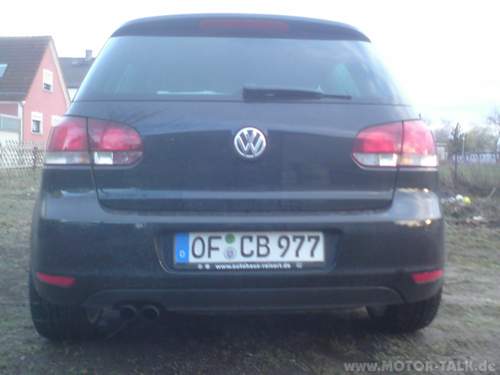

Ja 40mm die Achse hab ich drauf. Hier das Bild als Beweis mit den Detroits.

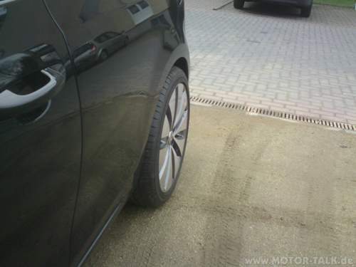

Auf den Fotos hab ich hinten pro Seite 15mm Spurplatten drauf und vorne keine. Ist aber zu Fett, meiner Meinung nach. Ich werde wohl demnächst 20mm (10mm pro Rad) an der Hinterachse und 10mm vorne einbauen, aber ich warte noch auf neue Felgen weil es mit denen ja schon wieder anders aussehen kann!

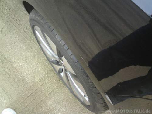

Habe seit einer Woche 20er Scheiben (also gesamte Verbreiterung 40mm) auf der HA mit den Bilbaos u dem VW-Sport-Fahrwerk. Kann dazu nur sagen, dass ich es lediglich in Verbindung mit 30mm Federwegsbegrenzer eingetragen bekommen habe. Ist in der Tat eine knappe Sache, aber bis jetzt hats noch nie geschliffen (komplett beladen). Wie ists bei euch???

Heut morgen bin ich in ein Schlagloch rein u. es hat auch geschliffen. So ein Käse! Denk aber trotzdem, dass ich sie behalten will, da ich auch das System hab, welches du hast (Distanzscheiben fest verschraubt) und ich kein anderes System haben möchte.
