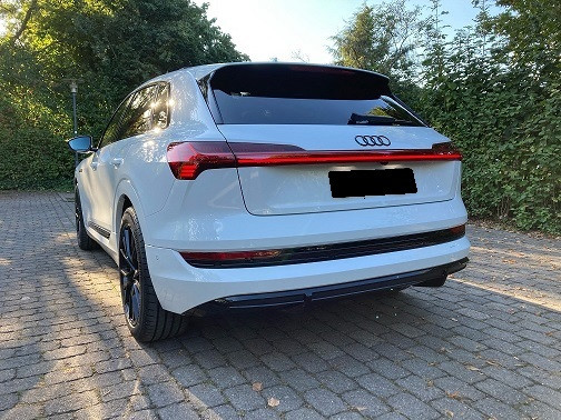

Hat hier mal jemand aus der Thread Fotos von weiter weg mit den kompletten Auto inkl. einer Spurverbreiterung? Am liebsten mit 21“… ;-)
@MartinLSC schrieb am 25. Oktober 2023 um 17:08:11 Uhr:
Sorry, ganz vergessen. Ich gucke jetzt gleich mal eben 🙄
Edit 1 - Foto
Edit 2 - VA 10mm pro Rad & HA 12mm pro Rad mit 21" Audi Sport Alufelge

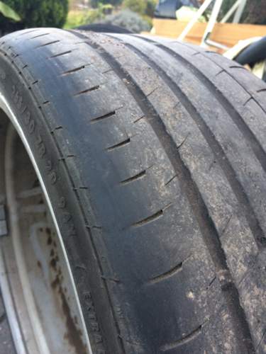

Bei Spurverbreiterung fahren sich die inneren flanken der Reifen sehr schnell ab.
Umbedingt darauf achten.
@Broesel13 schrieb am 25. Oktober 2023 um 17:42:06 Uhr:
Sorry, ganz vergessen. Ich gucke jetzt gleich mal eben 🙄Edit 1 - Foto
Danke. :-) Ich denke das wird dann bei mir auch maximal diese Kombination 10/12, wenn nicht sogar noch etwas dezenter 8/10.

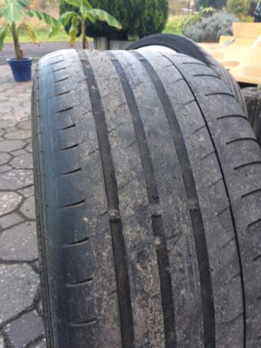

Der Reifen war auf meinem damaligem A5 mit Spurplatten, ca 2,5 cm. Nach zwei Sommer Sessions mit ca. 20.000 km sah der so aus.
Ist jetzt nicht der e-tron aber durch die Spurverbreiterung ändert sich wohl die Achsgeometrie, das wird bei jedem Wagen wohl so sein. Auch das Tieferlegen via Software verstärkt diesen Effekt noch.
@Mika64 schrieb am 26. Oktober 2023 um 16:37:37 Uhr:
Das ist gut zu erkennen, aber ich fahre seit Jahren Spurplatten auf allen möglichen Fahrzeugen, außer jetzt das erste mal bei meinem Ioniq 5 ohne Platten (der hat so komische Stehbolzen)
Dein Phänomen konnte ich bisher noch nicht beobachten und ich fahre zwar jetzt nicht soviel, aber 20000-25000 km p.a. werden es auch. Fahre aber auch immer nur "kleine" Platten, so im 10er Bereich pro Rad und immer nur mit TÜV-Abnahme.
