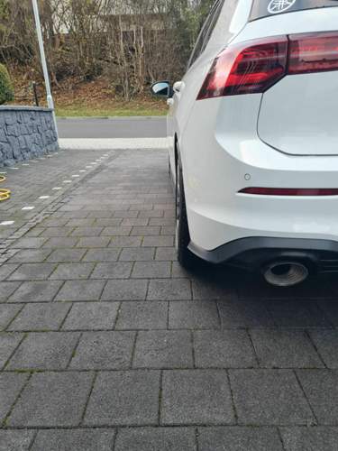

Hallo @Schröder1
Hier mal als Beispiel für dich 18" Winterräder Salvador mit 10mm Spurplatten je Rad, CS 45 mit der 15mm Serientieferlegung ( die Flaps wurden zwischenzeitlich demontiert) .
Mfg Mario

Hey hast du die eintragen lassen und was wäre das Maximum was man auf dem ca 45 mit den 19 Zoll scott scale an Spurplatten fahren kann? Kannst du mir da weiter helfen?
Hallo @Pepperoni19
Ja das ist alles eingetragen. 🙂
Die Salvador haben für den G8 keine Zulassung und in Verbindung wurden bei der Abnahme direkt wahlweise die Verbreitungen ( 10mm pro Seite ) für 18 und 19 Zoll eingetragen, die Flaps sind lt. Eintragung bei montierten Platten nicht erforderlich.
Ob bei 19" mehr ohne Nacharbeit möglich ist kann ich dir nicht sagen, ich will auf keinen Fall riskieren das es im Extremfall schleift.
Mfg Mario
