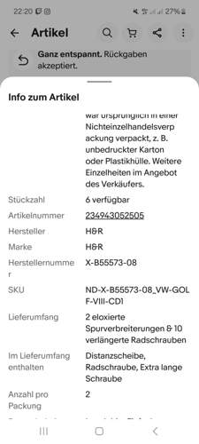

Ich würde gerne auf unserem G8 mit originalem Fahrwerk eine Spurverbreiterung von 10 bzw. wenn möglich 15 mm pro Rad hinter die original 18er (225/ 40 R 18) "Dallas" montieren.
Hat damit jemand Erfahrung? evtl. Fotos?
Ich gehe aktuell davon aus, das diese beim TÜV eingetragen werden müssen. Solte ich mit Problemen bzw. Anpassungen rechnen müssen?
HR? Eibach? Gibt es Empfehlungen?

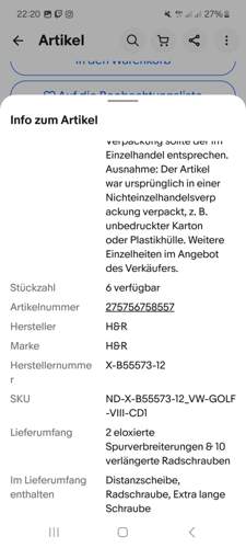

Kannst Du die Teilenummern posten.???
Habe zwar nur 18Zoll , aber kann mich vielleicht daran orientieren...
[Von Motor-Talk aus dem Thema 'Spurverbreiterung G8 Facelift' überführt.]
Sorry, überlesen.
Bild #211484345
Bild #211484348
Meine bisherigen Spurplatten habe ich wieder montiert, habe die ABE für FL gefunden...
