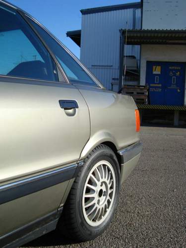

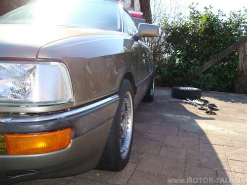

hier mal mein 90er mit 60mm tieferlegung,7x15zoll ET37 mit 205/50R15 & 30mm (15 pro seite) spurverbreiterung
vorn find ichs sogar richtig jut 😎

Es kommt letzendlich auf die Einpresstiefe (ET) der Felgen an.
Ich habe auf meinem auch 7*15 ET 37 drauf, allerdings ohne Distanzscheiben und nur mit dem originalen Sportfahrwerk.
Ich habe zwar auch schon drüber nachgedacht, mir Distanzen aufzulegen, allerdings bin ich mir noch nicht ganz schlüssig, welche und wieviel.
ich denk 10mm,also 5mm scheiben sind mehr als ausreichend,vorn vielleicht sogar bissel breiter ?!

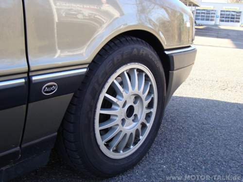

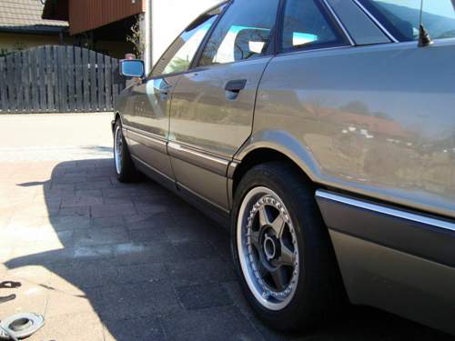

ich fahre natürlich nicht so wie auf den bildern rum,hatte es nur mal der gaudi wegen drauf gehabt,bin auch keinen meter mit gefahren,nutz die spurverbreiterung eigentlich nur in verbindung mit den winterrädern,6x14 ET42 mit 195/60R14
da sieht das auch viel schöner aus 🙂
Dsc00552
Dsc00553
Das Problem bei den 5mm Scheiben ist, daß diese keine Zentrierung für die Felgen haben.
