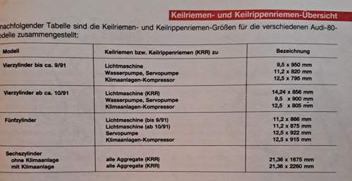

Welchen Keilriemen für Servo und Lichtmaschine?? Audi 90 2,3E
Audi 90 B3/89
Mein Riemen für die Servo und Lichtmaschine quietscht etwas.
Ich würde sie gerne mal neu machen.
Deshalb meine Frage: welchen Riemen bestell ich da?

Natürlich den passenden :o)
gib die Herstellerangaben 2.1 und 2.2 aus dem KFZ-Schein beim Kauf an, dann bekommst du auch den Richtigen :o)
Hallo, hier die Übersicht aus " Jetzt helfe ich Mr selbst"
