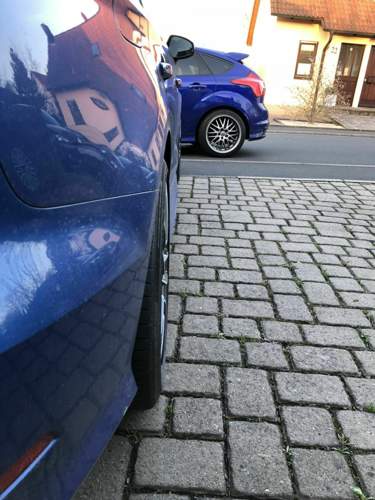

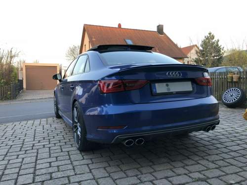

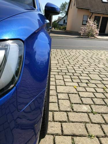

Habe bei meinem A3 H&R Spurplatten verbaut --> Vorne 10mm / Hinten 15mm. Jeweils vorher und nachher, damit der Unterschied sichtbar wird

habe derzeit nur hinten 2 x 10 mm verbaut, auch das H&R TRAK Kit mit ABE.
Die ABE gilt aber nur bei Serienfahrwerk und Serien Rad/Reifen Kombinationen. Sobald sich dort etwas ändert, muss es eh vom TÜV abgenommen werden.

War gerade bei Audi wegen meiner Lackschutzgarantie. Nebenan ist die DEKRA. Da hab ich mir gedacht da frag ich doch einfach mal nach. Er hat sich den Wagen angeschaut und ich bin ganz schön enttäuscht. Er meint die 12mm an der VA sind zu viel! Er trägt die mir so nicht ein. Ich hab dann die 10mm Spurplatten angesprochen. Hier meinte er ebenfalls dass das zu viel sein würde. Ich habe noch einen "Nachbarn" in der Straße der beim TÜV arbeitet. Den will ich die Tage mal darauf ansetzen. Unabhängig davon versuche ich es auch nochmal direkt beim TÜV. Das kann doch nicht sein!
upsi... doppelt.
Begründung?
@hadez16 schrieb am 20. April 2018 um 11:29:57 Uhr:
Begründung?
Angeblich schauen sie oben zu weit raus.
-in43qpuq6kcfjviqfvjta
Zdehiirosbexvwo0h6ubpg
Andere Prüfstelle nehmen ;)
Wenn man von oben über den Kotflügel auf den Reifen schaut, darf man die Lauffläche nicht sehen. Sieht man bei dir ja nun nicht wirklich ;)
