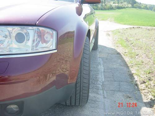

Was hast du für ne ET als ich meine Spurplatten ( 15mm je Seite ) montieren wollte standen die Felgen bei ET20 etwas raus,
Gruss scholli
Ich dachte mit 20mm ist schon Schluss. Sieht bei mir mit 20mm schon extrem aus.

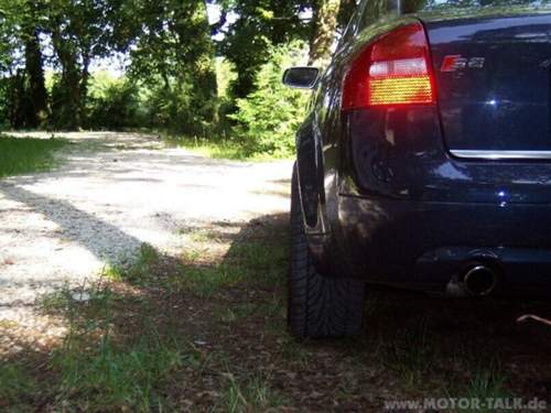

So schaut es bei mir mit den Sommerrädern aus, aber die haben ET45 oder so!?!
Sdc13369
Jepp die MAM haben ET 45 oder 48, daher geht es gut mit den 30er Spurplatten pro Seite.

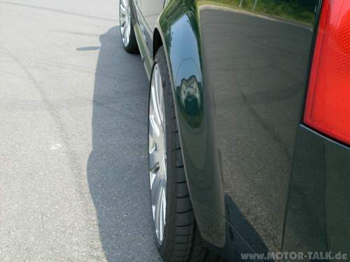

8*17 ET 35 mit 20mm je Rad an der HA und 15mm je Rad an der VA
