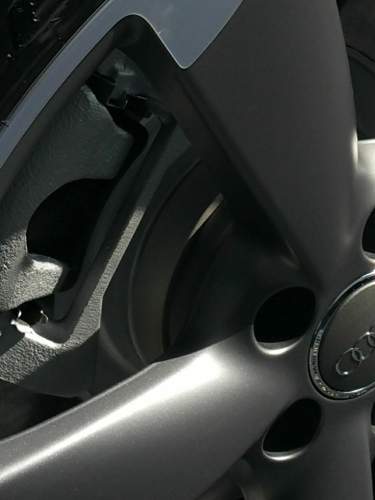

Also bei mir ist es selektiv abwärts von der Bremsscheibe ca. 0,5mm auf Spurverbreiterung und ca. 2mm zur Felge. Ich denke es sollte wegen der Stabilität auch so sein.
...und noch schnell die Scheibe entrosten :D
Screenshot
Große Erfahrung mit Platten habe ich nicht, beim 4F waren die bündig. Das sah aus wie ab Werk.
Ist die Felge dann wieder größer zur Spurplatte?
Nabe und Felge bündig. Platte kleiner. Sieht für mich sehr seltsam aus.
Das die Felgenauflage einen größeren Durchmesser als die Platte hat finde ich bedenklich, da geht doch Stabilität verloren :confused: Aber wenn es so zugelassen ist, dann ist es wohl so.
Bei mir war das bündig..
Nee, ist es nicht. Habe mir gerade das Gutachten durchgelesen. Die H&R Platten gibt es in 150 und 160 mm Durchmesser bei gleicher Typenbezeichnung. Unter H4 steht dann das kleinere Scheiben nicht zulässig sind. Ich verstehe nicht das es unter einer Typennummer 2 verschiedene Durchmesser gibt.
Na, zumindest hat mich mein gesunder Menschenverstand nicht getäuscht.
wenn noch einer von euch einen Satz Sparplatten 40mm (20mm pro Rad) inkl. Schrauben abzugeben hat, dann bitte einfach eine PN an mich.
Sollten nach Möglichlkeit H&R sein, Eibach aber auch.
Habe jetzt meine 4 Platten abgebaut und zurückgeschickt. Was mich etwas nervös macht -für den A6 und S6 gibt es ein Gutachten mit 150 mm und 160 mm Platten. Schafi100 (S6) hat bei sich nachgemessen, es sind 150er Platten und bündig. Die gleichen Platten gibt es für den RS6 und RS7 ausschließlich in 150 mm. Bei mir war die 150 mm Platte definitiv zu klein im Durchmesser, ich brauche 160 mm. Kann es sein das die kleinen Bremsenscheiben 320/300 größere Radnaben haben? Ich bin jetzt total ratlos, zumal ich im 2. Schritt die Bitu Bremse einbauen wollte....
