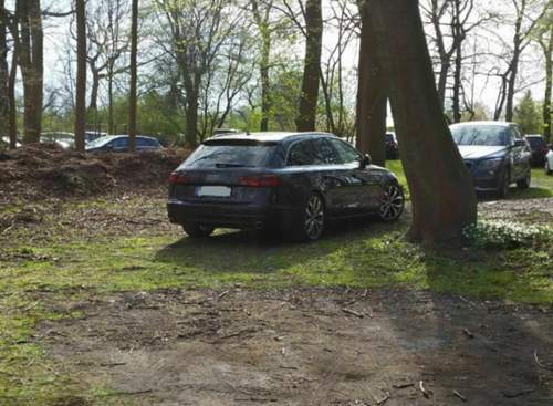

So, nun endlich heute auch die 20" Sommerreifen montieren lassen samt Spurverbreiterung. Ich hatte diesen Thread zig mal hoch und runter gelesen und es hat eine Weile gedauert bis ich mich entschieden hatte "was genau nehmen" - auch in Bedenken diese neuen "Lippen" ggf. montieren zu müssen.
Ich fahre eine relativ neuen A6 Avant (12/2015) - mit Sline Paket und Sline Exterieur in Daytonagrau samt den Audi 20" Felgen, glanzgedreht und innen in grau metallic lackiert. Das Fahrwerk ist das S-Line Sportfahrwerk.
Anfangs wollte ich auch mit den 20mm fest montierten Spurscheiben los legen, doch nach reichlichem Abwägen, ob es doch nicht zu extrem wirkt auf dem doch eher dezenten Wagen, ob es Probleme mit TÜV gibt, ob die besagte Schraube vorne im Radlauf weg muss, ob dann doch ggf. die Lippen dran müssen habe ich mich dann für die konservative Variante 15mm pro Rad hinten und 12mm pro Rad vorne entschieden.
Die 4 Scheiben (Eibach) samt Schrauben (vorne 40mm, hinten 43mm) habe ich dann sehr günstig und unkompliziert bei kftteile24 bestellt für 166 EUR.
Heute beim Reifenhändler, wo ich meine Reifen tauschen, warten und einlagern muss (von der Leasinggesellschaft aus) hatte ich den Wechseltermin Winter/Sommer vereinbart mit Anwesendheit TÜV Prüfer und es gab überhaupt kein Problem und Diskussion. Im Gegenteil dem TÜV Prüfer gefiehl der Wagen sehr :-) Die schwarzen Lippen waren auch kein Thema, trotz aktuellem Eibach Gutachten.
Kosten waren für den TÜV (Änderungsabnahme gemäß §19) 55 EUR inkl. MWST.
Ich finde es sieht super gut aus, sicherlich nicht wie beim RS6, aber es ist ja auch nur ein normaler A6.
Bilder anbei. LG.

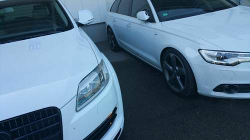

@RiseFM schrieb am 15. April 2015 um 19:02:45 Uhr:
Hier mal meiner. Frisch abgeholt =)
Eibach ProKit 25/30 - 30 Federn PLUS Eibach 40mm ProSpacer Spurverbreitung
So in etwa sieht das bei meinem auch aus mit der gleichen Reifen-/Felgendimension und AAS 20/15 tiefer im Dynamic-Modus.
Tatsächlich scheinen die Hinterräder weiter raus zu stehen, als die vorderen. Die Kotflügel vorne sind wohl etwas breiter gearbeitet, als die Seitenwände hinten. Das war mit den 18er Winterreifen ohne Platten auch schon so. Das war auch der Grund, warum ich überlegt habe auf 15er Platten zu wechseln, denn hinten sieht es je nach Blickwinkel schon arg nach Spurplatten aus. Dann schaue ich aber mal aus einer anderen Perspektive (z.B. frontal von der Seite oder schräg von vorne oder von genau hinten) und dann finde ich es wieder g..l. Also bleiben die 20er drin. ;)
Dein Wägelchen, RiseFM, steht richtig schön da. So solls sein. :D
Danke dir :) ich finds auch sehr passend. Jetzt kann die sline stoßstange kommen :)

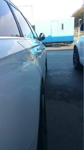

Anbei noch die Bilder wie versprochen..man sieht das ist stimmig..nicht zu viel und nicht zu wenig...
Tieferlegung geht noch eine Hand gerade rein...könnte noch nen Ticken tiefer, aber auf Koppelstangen oder so Geschichten habe ich keine Lust und das Modul ist mir mit 1000€ ehrlich gesagt zu teuer..
2015-04-17-08-39-25
2015-04-17-08-39-02
