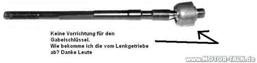

Beide Seiten der Spurstange hatten Spiel weshalb ich an beiden Seiten die Köpfe gemacht habe. Der Tüvler meinte jedoch, dass die rechte Seite noch Spiel hätte und dies auf die "innere Spurstange" bzw aufs Axialgelenk zurückzuführen wäre.
Meine Frage jetzt:
Wie bekomme ich die vom Lenkgetriebe ab? Klar, Manschett runter aber dann.
Ich habs mal beim E36 gemacht. Da konnte man mit nem 36er Gabelschlüssel um die Spurstange greifen um sie dann aufzubekommen.
Braucht man da spezial Werkzeug oder tut es ein Gabelschlüssel oder zur not ne Wasserpumpenzange genau so?
Was sind eure Erfahrungen?

Mh... Vielen dank für die Antworten. Einer ne Idee ob ich dieses Spezwerkzeug auch am Clio II 1.2 16V 75PS unerlässlich ist? Weil wenn brauche ich mir gar nicht die Mühe machen. Ist dieses Werkzeug Ranaultspezifisch oder bekommt man das auch in einer Hobbywerkstatt? Echt ägerlich mit dieser blöden Stange!
Danke für eure bemühungen und Antworten!

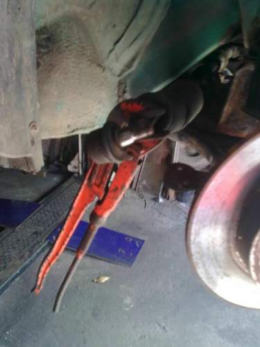

Ich hab nen Mechanikerbekannten gefragt und der meinte solange der platz da ist bekommt man die mit ner guten Rohrzange sogut wie immer auf. In einzelfällen muss man aber auch schweißen was auch prima funktioniert. Ich werde paar Bilder machen und diese dann samt dem Ergebnis hier in den Thread der vollständigkeit reinstellen 🙂

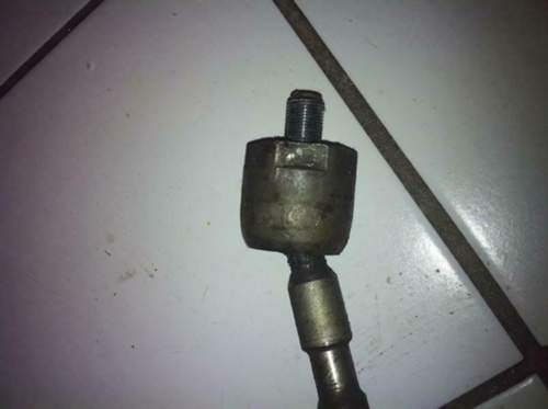

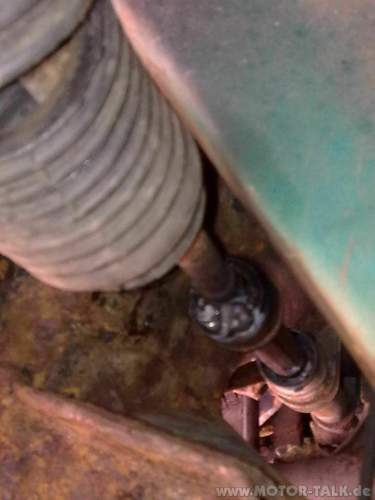

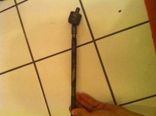

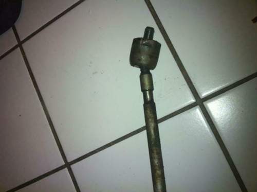

Hallo Leute,
also habe die Spurstange am Freitag mit nem Hubwagen vor der Garage wechseln können. Klar ne Hebebühne wäre von erheblichen Vorteil gewesen aber die nächste Hobbywerkstatt wäre ca. 25 km durch den Freitag Feierabendverkehr (München) gewesen wo ich gar keine Lust drauf hatte.
Also, zum Wechsel an sich.
Der Clio bzw. die Ingeneure meinten es gut mit mir 😉
Die Spurstange hat eine Sechskant "vorrichtung" 32er.
Um aber da reinzukommen bzw. mit dem Gabelschlüssel reinzukommen muss man den Entweder "dünner" machen (siehe Bilder - vorrichtung zu dünn um mit nem normalen gabelschlüssel reinzukommen) oder wie ich es gemacht habe den Plastikring zwischen Spurstange und Lenkgetreibe zerschlagen. Dann kommt da prima mit dem Gabelschlüssel rein. Platz ist auch genug vohanden 🙂
