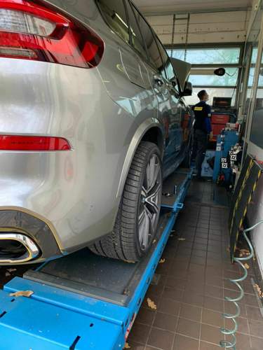

Habe hinten die H&R Typ: B4 555664 22,5MM verbaut kosteten 165 € (100 € Platten+65 € TÜV) mit Eintragung. Von der Vorderachse hatte man mir abgeraten. Reifengröße Winter: 275/45/20 rund um. Bin sehr zufrieden mit dem Aussehen und dem Fahrverhalten.

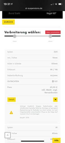

Also st-suspension bietet 10mm pro Achse OHNE zusätzliche Zentrierung für die Felgen an. Evtl ist dies wohl noch machbar! Bei H&R fängt das ganze bei 22mm auf der Achse an.

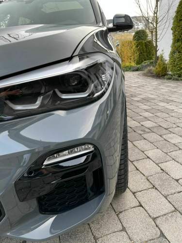

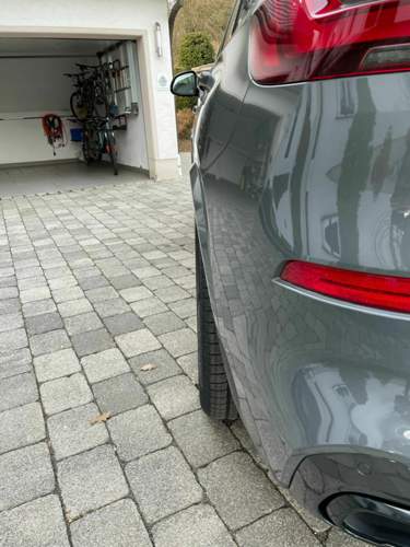

Ich habe bei 22 Zoll, 275/315 Bereifung vorne 13mm und hinten 15mm pro Seite.
Beides Eintragungspflichtig aber ohne die hässlichen Kunststoffleisten. Ich habe auch hinten 18mm probiert (siehe Bilder) aber das war mir zu viel.
Für mich die perfekte Kombination.

Danke fürs Bild , ich bekomme meinen nächste Woche Freitag 10 Uhr , 30d M Paket . Ich glaube ich werde am Mittwoch kurz rüber fahren und selbst abmessen . Ich will das auch nicht so weit auseinander haben , das sieht von hinten dann immer aus wie ein Gokart. Ich gehe auch davon aus das ich maximal HA 30mm und VA 24mm gesamt mache . Auf blauen Dunst jetzt bestellen lasse ich lieber .
