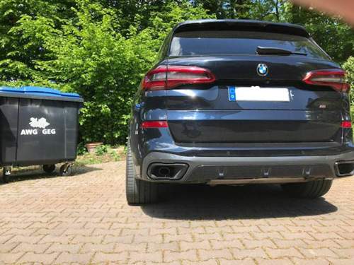

@gimix90 schrieb am 3. April 2020 um 20:53:42 Uhr:
Spielkappen aus ebay. Hatte mal iwo im forum verlinkt. Ja 40mm hinten vorne 30mm. Und mein Luftfahrwerk ist um 1,5cm vorne und 1cm hinten tiefer einprogrammiert.
Bild in Parkmodus also nicht fahrbare Tiefe

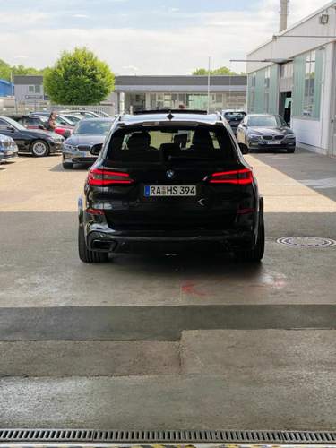

Sommerreifen drauf 22"/315 > Spurplatten 20 mm pro Seite (H&R eingetragen) nur hinten drauf gelassen.
Winter waren 20"/285 > passt
Spurplatten2
Spurplatten1
@KlausGT schrieb am 5. Mai 2020 um 12:37:39 Uhr:

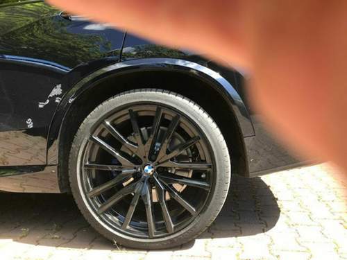

Wie man sieht musste keine Leiste dran. Die obere Kante vom Reifen steht noch ca. 5-10 mm im Radhaus. Es sind sogar 22,5 mm Platten H&R Typ:B4 555664 22,5MM***
...habe gerade noch mal nachgeschaut.
Ich habe ja die gleichen Platten drauf - und im Gutachten steht unter Ziffer EB33, dass für diese Kombi die Leisten vorgeschrieben sind. Dass das Rad noch innerhalb des Radhauses steht, scheint dabei keine Rolle zu spielen.
Ich müsste (zumindest am Tag der Abnahme) solche Leisten ankleben … 🙁
Wie der Händler, bei dem ich auch die Winterreifen mit Felge gekauft habe, das bei der Abnahme gemacht hat kann ich nicht sagen. Auf jeden Fall habe ich die Zusatzbescheinigung vom TÜV-Nord und das sollte bei einer Kontrolle reichen.
In einer Kontrolle ohne Leisten, gleich fahren ohne gültige ABE.
