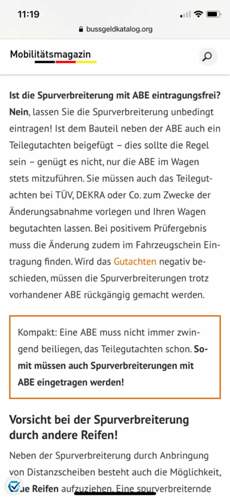

Zwecks Eintragung. Ging das ganze auch ohne das ins Farzeugbrief eintragen zu lassen? Mann kann sich teilweise auch eine Art ABE erstellen lassen, so ging das an meinem TTs zb. aber nur wenn man 1 Änderung vornimmt. Also Felgen + Spurplatten geht nicht sozusagen.
Je nachdem welche Spurplatten du nimmst, ist bereits eine ABE dabei. Und ich meine auch, dass eine Kombination aus zwei Änderungen nicht in der ABE Enthalten ist.
Allgemein hat bei unseren Spurplatten nur ein Tüv Gutachter drauf geschaut und gemessen ob’s passt. Und da sie keinen Wert überschritten hatten, haben wir einfach die passenden Papiere dazu im Handschuhfach liegen.
Ja genau das meinte ich ! Super das es so geht.
@LK0101 bist du dir sicher das dass richtig gelaufen ist ?
Wenn du ein Serien hergestelltes Fahrzeug verändern willst , benötigst du eine ABE Teilegutachten zu deinem Fahrzeug , wird es korrekt eingebaut nach den Angaben die dort drinnen stehen musst du diese eigentlich eintragen lassen . Ich musste das bisher immer .....
Bin grad verwirrt aber vielleicht täusche ich mich auch und es muss vielleicht garnicht ... Deutschland ist Land der Papiere 🙂
https://www.bussgeldkatalog.org/spurverbreiterung/
.jpg
„Bei einer Fahrt mit dem Kfz muss allerdings entweder die ABE immer mitgeführt werden oder die Eintragungen der ABE werden in die Fahrzeugpapiere übertragen.“
https://www.bussgeldrechner.org/tuning/teilegutachten.html
Anscheinen geht beides und so wurde es uns auch mitgeteilt. Schließlich haben sowohl BMW als auch TÜV abgesegnet.
Edit: ist jetzt das, was ich auf die schnelle gefunden habe und wie es mir mitgeteilt wurde.
Bei den ganzen Gesetzen und Papieren steigt auch keiner mehr durch .... man ist auf jeden Fall immer bemüht das richtige zu tun :-)
Ich denke auch, aber solange man es nicht ausreizt oder übertreibt, zieht einen auch keiner raus 😎
Der Wortlaut vom TÜV ist: "Eine Berichtigung der Fahrzeugpapiere ist bei nächster Befassung vorzunehmen".
Im Umkehrschluss, das Mitführen der TÜV-Abnahme reicht vorerst aus bzw. bis zu einer Adressänderung oder Halterwechsel.
Das bedeutet wiederum auch während der Leasinglaufzeit, wenn am Ende wieder demontiert wird.
