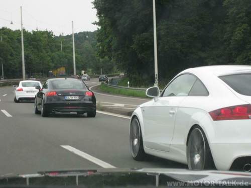

hatte die gleiche Komination mit 15mm Platten schon drauf, geht, ist aber die Grenze. Knubel gut bearbeiten und auch Filz gut ausschneiden. 245/35/19 wäre besser.
Der Weiße TT hat ET46 mit ner 5er Platte ( ET41 ) und 245er Reifen ( hinten , vorn bleibt es bei ET46 )
So viel Platz ist dann noch.
Kannst dir ja dann selber ausrechnen, obs passt oder nicht 🙂

Das doch ne Aussage 😉 ich versuch es !
In paar Tagen meld ich mich wieder ob es geklappt hat .

Das gefällt mir.
Sieht sehr gut aus!!!
