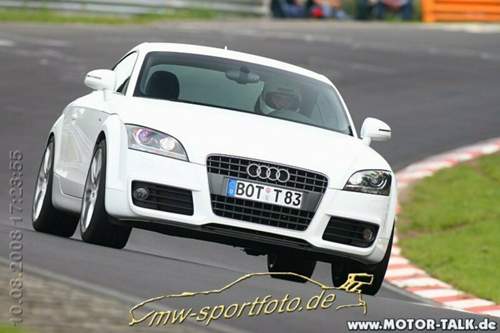

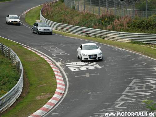

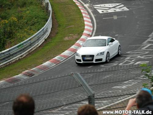

So, hier noch die Bilder !
10mm rundum, MR ( s-line Fahrwerk ), 255er auf 9J /19.
Nach den NOS-Fahrten, war die halbe Reifenflanke am Kotflügel, die Platten wanderten in die Tonne ;)
