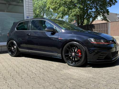

@Turbo Graf:
Das sieht auf dem Foto perfekt aus.
Hast Du evtl. noch mehr Fotos (auch von der Seite)?
Wäre toll.
VG
Nur „12-Uhr Schraube „ rausgenommen.
