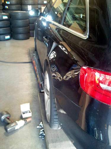

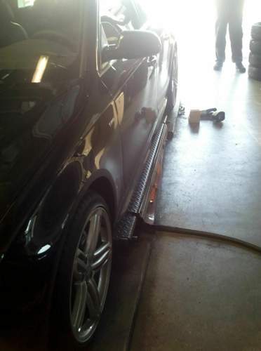

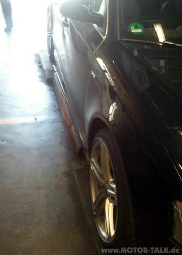

ich hatte beim Test der 10er Platten von SCC ein paar Bilder mit dem Handy gemacht.
Ist vielleicht nicht die beste Qualität, aber man kann etwas erkennen.
Hinten links ist die 10er Platte verbaut.
8,5x19 ET43 mit 255/35/19
Bild 1 rechte Seite ohne Platten
Bild 2 linke Seite mit 10er Platte hinten
Bild 3 linke Seite mit 10er Platte hinten
Bild 4 rechte Seite ohne Platten
