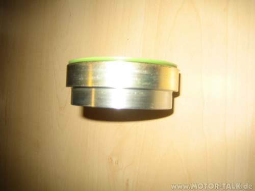

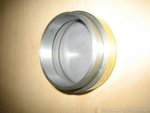

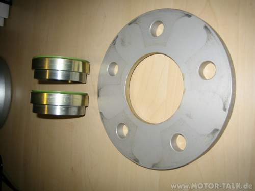

Falls es jemanden interessiert, hier mal ein paar Fotos der Nabenverlängerungen der Powertech Distanzscheiben.(10mm)
Für die 8,5x19 Felgen an der Hinterachse.
Das Passstück wird auf die Nabe gesteckt und bildet eine bündige Verlängerung der Radnabe.Darüber wird dann die Distanzscheibe gesteckt und die Räder wie gewohnt mit längeren Schrauben befestigt.
Die Deckel sind original Abdeckungen von Audi.(Fettschutzkappen)
Img-4515
Img-4516
Img-4517
