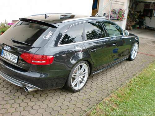

Hallo ich habe bei mir 15mm Spurplatten angebracht leider schleifen die Reifen aber nicht am Blech sondern innen an der Radhausabdeckung, kann man da was machen wer kann mir weiter Helfen. Bitte um Antwort.Danke im voraus....

Ob Blech oder Radhausschale ist egal. Die Räder müssen nach innen wie nach außen Freigang haben. Beim TÜV wird das Fahrzeug dazu voll eingefedert. Wenn es aufsetzt brauchst du Federwegbegrenzer. Was fährst du denn für Felgen?
Hallo Ich fahre 19 Zoll S4 Felgen mit 255 Reifen
Siehe Bild
Bild-2
Da sollte eigentlich nix schleifen 🙄 Welche ET haben denn die Felgen?

Also für mich siehts so aus, als wenn die mit den Spurplatten noch viel zu weit drinnen stehen, kann mir kaum vorstellen das es Origninal S4 Felgen sind. Theoretisch müssen noch größere Spurplatten das Problem beheben, denn so wie es aussieht hast du noch Platz, dann schleift auch innen nichts mehr.
Mfg BlacKKBurN
Seh ich eigentlich genauso. Ich habe nämlich 20mm pro Rad bei 245/18 und bei mir sind die bündig. Es schleift auch nichts...
Das Bild zeigt die Felgen ohne Spurplatten die ET. 47

Du hast also jetzt ET32? Auf welcher Seite schleifts denn genau? Innen zum Dämpfer hin oder außen zur Kante hin? Kann mir irgendwie nicht vorstellen dass da was schleifen soll bei der ET.
Hallo schleift an der Radhausabdeckung an der Kante.Muß dazu sagen habe anderes Fahrwerk drinn 30/50
Dann musst du wohl oder übel zu Federwegsbegrenzer greifen wenn du die Obere Radhausschale meinst.
Ja erwähnte ich ja schon...warum eigentlich 255er? Felgenbreite?
Nich Felgenbreite sondern Reifen
