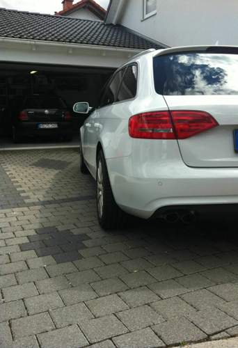

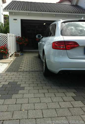

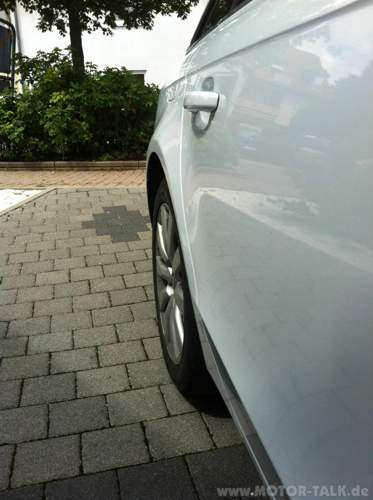

hab jetzt auf VA 24mm (12+12) und HA 40mm (20+20)
Bilder 1 +2 vorher und Bilder 3 + 4 danach. Sie supergeil aus und verändert das Auto extrem.
War heute gleich beim TÜV. Hat genau 15min gedauert. der hat nur die Nummern aus Teilegutachten mit den verbauten Scheiben verglichen und hat eine Schraube rausgeschraubt und hat die Umdrehungen beim reinschrauben gezählt, ob die Anzahl mit der Angabe im Teilegutachten überstimmt. das wars. 48,-€ gezahlt und fertig. der hat nicht mal die Freigängigkeit geprüft.
Gruss Jochen

Welche Felgengröße und ET?
Sind die Spurplatten auf dem letzten Bild auch vorne verbaut?
8 x17 , ET47
ja, vorne jeweils 12mm. mehr wird wohl net gehen, sonst stehen sie vorne weiter raus wie hinten und das sieht shite aus.
hier mal noch ein besseres Bild von vorne. da sieht man, dass sie gleichmäßig vorne und hinten rauskommen
Gruss Jochen

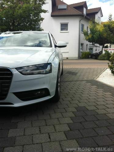

hab 18" 245er ET47 VA 20mm HA 30mm d.h. VA 10mm und HA 15mm pro Rad passt und sieht super und nicht zu übertrieben aus.
hier noch 2 Bilder zum Vergleich vorher - nachher

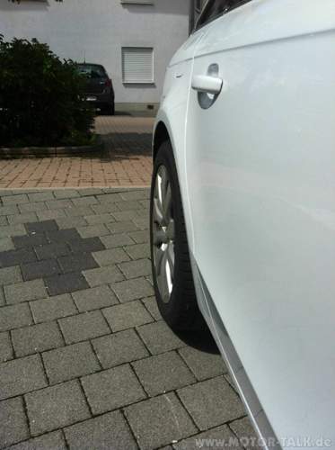

Habe nun auch die 10mm Powertech Distanzscheiben mit der Nabenverlängerung montiert.
Sieht gut aus und nichts schleift.
Die Lösung mit der Nabenverlängerung ist genial.

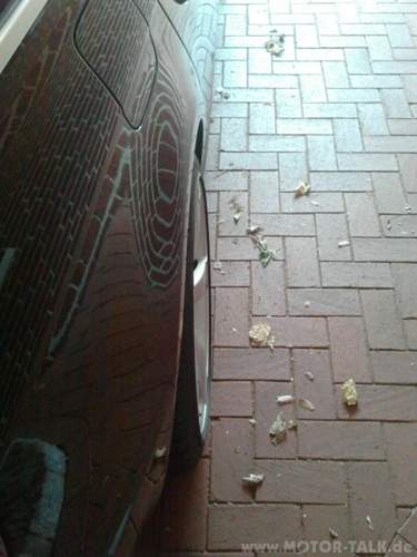

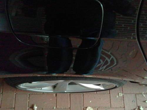

ich hatte beim Test der 10er Platten von SCC ein paar Bilder mit dem Handy gemacht.
Ist vielleicht nicht die beste Qualität, aber man kann etwas erkennen.
Hinten links ist die 10er Platte verbaut.
8,5x19 ET43 mit 255/35/19
Bild 1 rechte Seite ohne Platten
Bild 2 linke Seite mit 10er Platte hinten
Bild 3 linke Seite mit 10er Platte hinten
Bild 4 rechte Seite ohne Platten

Ups, vergessen.
8,5x19 ET43 Rotorfelgen Audi
255/35R19 Conti Sport Contact 3
10mm/Seite Fahrwerk ist das Sportfahrwerk verbaut (20mm)

Die heißen wirklich so.
B8 nur HA Scheibe + Nabenverlängerung
Bestell Nr. 30.520
Die Originale Radnabe ist ca.12mm lang, somit lassen sich keine 10mm Scheiben montieren.
Die Fettschutzkappe auf der Radnabe wird entfernt und eine Nabenverlängerung eingesteckt.
Auf diese wird dann wieder die Fettschutzkappe montiert.
Die Distanzscheibe wird nun einfach über die Nabenverlängerung montiert.
Rad wird mittels längerer Schrauben montiert.
Powertech ist der scheinbar der einzige Hersteller, der so ein System anbietet.

Hab ich drauf mit 10mm Scheiben pro Rad vorne und 20mm pro Rad hinten.
Sieht für mich perfekt aus und alles ist noch unter Dach und fach. Kein Problem mit TÜV etc.
Reifen sind bei mir 245/40
Klar kannst du auch vorne 20er pro Rad nehmen, sieht aber in meinen Augen nicht aus, weil dann die Reifen/Felgen optisch mehr rausstehen als hinten. Und das kann ich gar nicht leiden.
