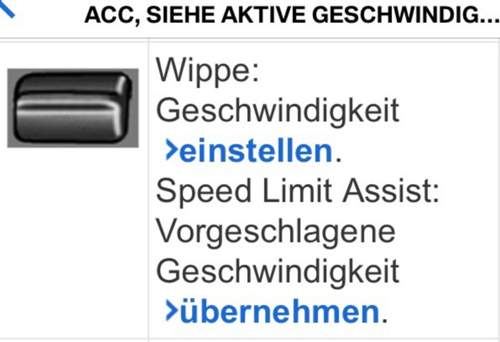

Welche Features entfallen eigentlich, wenn man nur den Driving Assistant und die aktive Geschwindigkeitsregelung mit Stop & Go wählt anstatt den DAP?
Bremst der DAP bei aufkommenden Geschwindigkeitsbegrenzungen eigentlich eigenständig oder muss man weiterhin dann über den Regler am Lenkrad die neue maximale Geschwindkeit einriegeln? Ersteres wäre wirklich toll :-)
Man muss das Limit bestätigen.
@mellowman13 schrieb am 9. September 2017 um 10:29:14 Uhr:
Was heißt das genau? Muss ich es nur bestätigen oder eigenständig auch neu einstellen?
Wenn ich das richtig gelesen habe : Reagiert nicht automatisch auf Limits , man muss die Anpassung immer bestätigen.
MB macht das wohl anders
@mfg22m
Du musst die Geschwindigkeit mit der Wippe im Lenkrad durch einmaliges Betätigen übernehmen. Dabei wird Deine persönliche Einstellung zur Überschreitung berücksichtigt (1-15 km/h).
Sobald Du das nächste Limit im HeadUp oder der Armatur in grau angezeigt bekommst, kannst Du das machen. Wirksam wird es aber erst ab dem Verkehrsschild, egal ob abbremsen oder beschleunigen.
@Wyatt5812 schrieb am 9. September 2017 um 12:37:08 Uhr:
@mfg22m
Super, danke. Das ist ein neues Feature, welches es beim F1x noch nicht gegeben hat, oder?
Zumindest kenne ich es von meinem F10 mit Aktive Stop&Go nicht ;-)
Dieses Feature, welches für mich sehr attraktiv klingt, habe ich nur mit DAP, oder? Oder auch, wenn ich nur den Driving Assistant mit zusätzlich Stop&Go wähle?
Stimmt, der F10/11 zeigt das Limit nur an. Übernehmen konnte man das nicht, sondern man musste es manuell setzen.
@mfg22m
Es gehört zum ACC, sollte also unabhängig vom Driving Assistant sein.
Allerdings ist die Geschwindigkeitserkennung erforderlich, und ich meine hier mal gelesen zu haben, dass es die nur mit dem Driving Assistant im Package gibt, weiß das allerdings nicht genau.

Wen ich es richtig verstehe, habe ich bei DAP den Lenk-und Spurführungsassistenten noch zusätzlich, im Vergleich zu DA + Aktive Stop&Go?
@Wyatt5812 schrieb am 9. September 2017 um 13:08:49 Uhr:
@mfg22m
Die Geschwindigkeitserkennung ist Teil des ACC beim G30. Steht auch so im Konfigurator.
