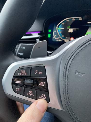

Gibt es die Möglichkeit, den Tempomat ohne Spurassistenten zu aktivieren?
Am Lenkrad gibt es das nicht per Knopfdruck.

Am Lenkrad gibt es das per Langdruck auf die Abstandstaste.

Beim pre LCI konnte man ja noch wählen zwischen "Nur ACC", "Nur Spurhalteassistent" und "ACC + Spurhaltesssistent".
Nur Spurhalteassistent geht beim LCI nicht oder kennt da jemand einen Trick. Außer den Tempomat runtersetzen und selbst leicht Gas geben.
Ich hätte es lieber umgekehrt. Als Spurassistent, ohne Tempomat. Aber das geht beim LCI wohl nicht mehr. :mad:

Wenn du einen LCI hast, kannst du „Tempomat“ ACC
ohne weiteres ohne die Spurhalteassistenten nutzen.
Die Aktivierung ist auf der mittleren Taste, das Umschalten geht über den „Mode“ Knopf.
Eigentlich ganz einfach.
Mit „lange auf den Knopf drücken“, kommst du nirgendwohin.

Der Langdruck auf die Abstandstaste (im Vor-LCI ist es eine Taste, im LCI sind es 2 Tasten) hingegen, aktiviert den normalen Tempomat und deaktiviert den Abstandstempomat.
Ich bin davon ausgegangen, dass der TE die Mode-Taste wohl schon entdeckt und ausprobiert hat. Leider war die Eröffnungsfrage am Anfang nicht ganz eindeutig, daher die Vermutung, dass es sich um den normalen Tempomat dreht.
