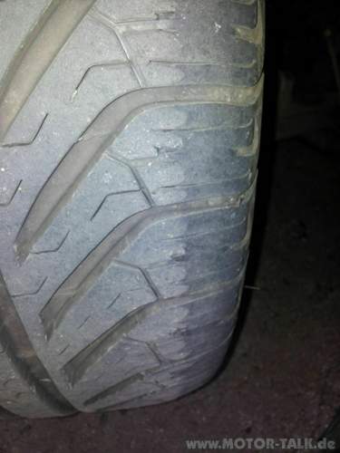

Hallo
Ich habe feststellen müssen das meine vorderen räder innen mehr ablaufen 🙁
Habe ein luftfahrwerk drinne u d dieses mit den koppelstangen ( gewinde ) runter gedreht
Alle reifen händler meinten man kann da nichts machen !!
Auf comfort kann ivh wohl jetzt so fahren aber dynamic nicht mehr es sei den ich will die reifen weiter abfahren
Es sind 265/30 r22 stimmt das oder sind die einfach zu blöd ?!
Meine mutter hat ebenfalls den wagen tiefer aber mit 20 zoll und da ist nichts !!!!
Oder hat das was mit der grösse zu tuhen ?

Also alle reifen händler in minden sagten ne geht nivht felgen sind zu groß man kann beim audi die spur nicht einstellen bla bla
Der einzige war first stop und der sagte mir mir die können das nur nicht machen so wie er weil diese scheiben die an den felgen kommen zu klein sind ...ehrlich gesagt fand ich gut
So bei audi gewesen ihm das erzählt wegen luftfahrwerk gewinde stangen bla blub
Er so habe selber meine a6 runter geschraubt spur eingestellt fertig
Die sind zu blöd oder haben kein Bock oder was auch immer.
Sucht euch eine anständige Werkstatt mit Lasermessstand und lasst es nicht unbedingt vom Azubi
machen....
Am besten bleibt ihr auch gleich beim Einstellen dabei, denn so Infos wie Tieferlegung oder ob ein Abstandsradar drin ist sind für die Spureinstellung notwendig.

Es geht nicht um die Spur, sondern um den Sturz. Spur ist einfach einzustellen.
Der Sturz wird eingestellt, in dem man den kmpletten Achsträger verstellt.
Und wenn man im Nachhinein von 19 auf 22 Zoll geht, wird das Rad mit Sicherheit größer werden im Durchmesser (Habe es nicht gemessen).
Somit stimmt die ganze Geometrie eh nicht mehr.
Der muss schon mit den 22er vermessen werden.
Der Sturz kann nur gemittelt werden.
Du kannst Dir also nur aussuchen welche Seite gerade aufliegen soll 😁
Das hat nichts mit dem Luftfahrwerk oder Größe der Räder zu tun, das ist konstruktionsbedingt.

So nun auch nach dem 10 ten reifen händler immer noch keine spur einstellung 🙁
Der eine erzählt mir beim audi kann man das nicht machen
Der andere sagt deine räder sind zu groß auf den a8 gehören 15 zoll ! 😉
Ja und der letzte kommt an den spurstangen köpfen nicht dran !!!
Ist das wirklivh so schwer ???
Ich versteh es nicht dienstag ein termin in münster mal sehen was da draus wird
20140430-155511
Hier ein bild von vorne
