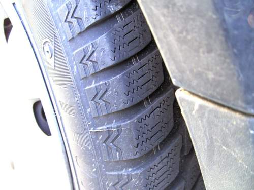

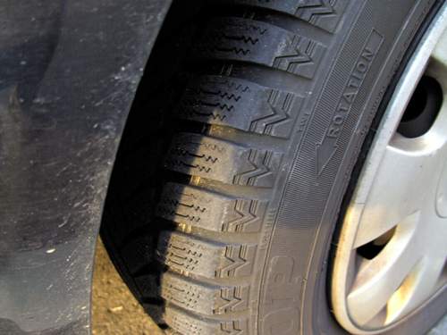

ich habe heute festgestellt, daß meine Winterreifen vorn seitlich mehr abgefahren sind (und zwar gleich auf beiden Seiten). Liegt das event. an meiner Fahrweise oder muß hier die Spur eingestellt werden? Hinten sind noch ca. 5,5 mm drauf, vorn 4 mm. Anbei zwei Bilder, die zeigen, was ich meine. Ein Bild mit dem abgefahrenen Rand vom Vorderreifen, eines von hinten, wo alles normal aussieht.
Bild 1748: Vorn (seitlich abgefahren)
Bild 1749: Hinten (alles ok!)

Angesichts des Alters sowie der Lauf-Leistung
des Fzg. wäre eine Kontrolle der Spur auf
jeden Fall ratsam.
Auch gleich die Dämpfer mittesten 😉
E.
Hallo!
Was macht das Auto denn im Fahrbetrieb? Zieht das Auto stark zu einer Seite und läuft nicht geradeaus? Das wäre dann auf eine verstellte Spur zurückzuführen,unabhängig,ob Winter oder Sommerreifen montiert sind.
Bei einer verstellten Spur macht sich dieser Effekt bemerkbar,auf Dauer laufen die Reifen einseitig stark ab,was aber hier nach Sichtung der Bilder noch nicht der Fall ist.Ein Winterreifen ist etwas weicher als ein Sommerreifen,auf der Vorderachse herrscht sowieso der höhere Verschleissgrad. Waren die Reifen immer Achsweise an der selben Position? Bei Fronttrieblern sollte man nämlich die Reifen ruhig mal Achsweise tauschen.
Gruss Corsa1971

Danke für Eure Antworten bis jetzt!
@Corsa1971: Im Fahrbetrieb fällt mir nichts auf, also kein Ziehen zu irgendwelchen Seiten, auch der Geradeauslauf ist ok. Ich merke lediglich eine leichte Unwucht beim Fahren, aber das ist nur mit den Winterreifen, mit den Sommerreifen ists ok. Ob die Reifen achsweise getauscht worden sind, weiß ich leider nicht mehr.
Stark abgefahren an der Außenseite sind sie vorn tatsächlich nicht, aber man siehts schon, oder?

Hallo!
Habe selbst einen Fronttriebler und habe die Räder stets lange Zeit an einer Achse gefahren,mit dem Resultat,das die vorderen früher als die hinteren abgefahren waren.Also mussten vorne zwei neue her.In Zukunft muss ich da halt mal drauf achten und die frühzeitig tauschen.
Ich war selbst überrascht wie gut die hinteren gegenüber den vorderen waren.Hinzu kommt ja noch das das Auto vorn gelenkt wird,da übertragen sich nochmal ganz andere Kräfte auf den Reifen.
Also ,für kritisch halte ich den Verschleiss auf den Bildern nicht.
Gruss Corsa1971
Meiner Ansicht nach kommt der Verschleiss an den Vorderreifen von Deiner Fahrweise.
Bei falsch eingestellten Spur sind immer breitere Streifen abgefahren, zumindest nachdem was ich bisher gesehen habe.
Bei Dir sieht es mehr nach "Kurvenwalken" aus.
Dass das Fahrzeug mit einer falsch eingestellten Vorspur nach einer Richtung zieht ist übrigens, Entschuldigung, Quatsch.
Wenn es zuviel Vorspur hat, hat die Lenkung eine sehr ausgeprägte Mittellage, aber nicht wirklich toll, sondern es fühlt sich eher an, als ob man auf einem Ball fahren würde.
Wenn es zuwenig, bzw negative, Vorspur hat, wird der Geradeauslauf sehr unruhig, das Fahrzeug folgt jeder Fahrbahnunebenheit. Die Rückstellung in Mittellage erfolgt träge und die Mittellage ist sehr undefiniert.
