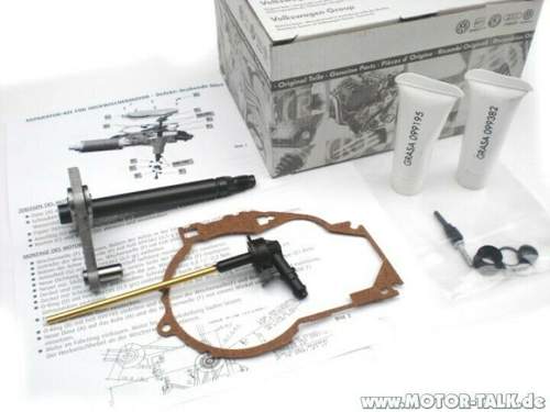

das Thema ist zwar schon älter, aber ich habe da mal noch eine Frage. Bei meinem A6 Avant ´99 schäumt es auch nur noch aus der Düse. Nun wollte ich das Steigrohr mit der Düse erneuern. Was mir aber nicht so ganz klar ist, in den Beiträgen ist immer von einem Rep.-Satz die Rede in dem neben dem Steigrohr noch die Welle und diverse andere Teile enthalten sind. Gibt es das Steigrohr mit Düse nicht einzeln, muss ich immer alles aus dem Rep.-Satz verbauen?
Kann man das Steigrohr einfach aus dem Wischermotor heraus ziehen, oder muss dazu der hintere Deckel abmontiert werden? Habe mal vorsichtig versucht es so heraus zu bekommen, aber es scheint ziemlich fest zu sitzen.

Du kannst es einfach so rausziehen, schließlich ist es ja schon abgeschert 😉
Zur Reparatur musst Du aber den Motor zerlegen, schaue Dir den Reparatursatz auf dem Bild an - da ist alles ersichtlich.
Repsatz Wischermotor
Haste die TN zu dem Rep.-Satz?
Das sollte die 8L0998711 sein - die Dinger sind so ein bissel universell passend da es den Wischermotor in fast allen VAG Modellen gegeben hat.
