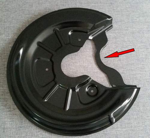

da meine Ankerbleche hinten mehr als zerfressen sind, habe ich neue gekauft und habe zum Ausbau der alten eine Frage:
Ich habe im Fremdforum gelesen, das beim Golf 5 sowie beim 8p die Radnabe runter muss.
Einer hat geschrieben das er an dieser Stelle einen Schnitt gemacht hat(siehe Bild) um die Radnabe nicht auszubauen.
Hat das jemand schon mal gemacht und kann etwas dazu sagen?

Ankerblech
Hab heute geschaut und will die morgen wechseln. Brauch nicht runter.
Alles klar, kannst dich ja dann mal melden ob es problemlos zu wechseln ging.
