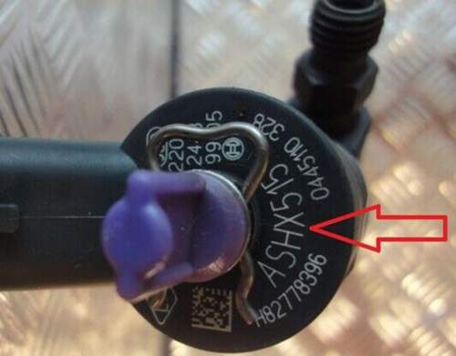

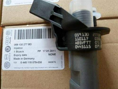

Also noch mal meine Frage: Kann ich von aussen sehen , ob neue Injektoren in dem Rumpfmotor verbaut sind ????
Wenn du weißt welche vorher drin waren, könnte man es vielleicht sehen anhand vom ima Code und der Endung. Nur sollte man die Nummern der alten wissen und der neuen auch . Motorhaube auf und sich in Richtung injektoren bücken und schauen. Man kann aber nicht alle erkennen da etwas verbaut ist, Handy Kamera oder Spiegel kann man schon arbeiten.
Gibt es eine Rechnung dazu, stehen die Position der injektoren mit drin?
Bei der Werkstatt anfragen die den tausch erledigt, wäre auch eine Möglichkeit.
Anhang Bilder von den Nummern ima Code und Teilenummer.

@pantera30 schrieb am 2. Juni 2016 um 17:56:59 Uhr:
Wenn du weißt welche vorher drin waren, könnte man es vielleicht sehen anhand vom ima Code und der Endung. Nur sollte man die Nummern der alten wissen und der neuen auch . Motorhaube auf und sich in Richtung injektoren bücken und schauen. Man aber nicht alle erkennen da etwas verbaut, Handy Kamera oder Spiegel kann man schon arbeiten.
Super Danke.
Nein auf der Rechnung steht nur der Rumpfmotor mit ca.10.000,- Euro
Die Injektoren sind in der Ersatzteilnummer des Rumpfmotors enthalten
Ich Wette, es sind die alten... Sehr unwahrscheinlich, dass die neuen oder zumindest die eine so schnell wieder kaputt geht..!
