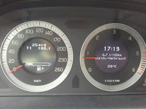

Schaut euch das Bild an...!

Hier dann also mal die Erläuterungen zum oben eingestellen Bild.
Nachdem ich diesen Thread hier gelesen hatten, hab ich mir gedacht, machste einfach mal den Test mit wieviel (oder besser wie wenig) sich der Elch so zufrieden gibt....
Also hab ich letzte Woche mal den Volvo genommen (normal fahre ich mit dem Smart zur Arbeit) und mal ausprobiert was da so verbrauchstechnisch geht.
Mein Weg zur Arbeit beträgt hin und rück ziemlich genau 100 km und führt von Nähe Limburg nach Bad Homburg durch den schönen Taunus am Feldberg vorbei.
Streckenprofil ist ca. 75% Land, 20% Stadt (und Dorf) und 5 % BAB
Also bin ich letzte Woche mal Montag, Dienstag und Donnerstag mit dem Dicken im "Verbrauchsmodus" gefahren.
Montag und Dienstag lag der Verbrauch vor der Heimfahrt am Dienstag (also nach 150km) bei 6,5 l/100km. Dann fing dieser sch.... Partikelfilter mit der Reinigung an. Konnte man im BC schön verfolgen.
Verbrauch lag auch bei "Bergab ohne Gas" immer bei rund 2 - 3 l. Im normalen Fahrbetrieb fast immer über 10 l.
Das Ergebnis war dann zuhause natürlich micht mehr so gut! Nach rund 200 Km lag der Durchschnittsverbrauch dann bei 7,3 l/100km.
Also bin ich am Donnerstag nochmal mit dem Elch gefahren.
Ergebnis hier waren dann die im Foto angezeigten 6,7l/100km.
Hier möchte ich aber dazu sagen, dass ich hier nicht unbedingt das Verkehrshindernis gespielt habe, sondern einfach nur ganz Vorschriftsmäßig gefahren bin.
Also wenn irgendwo 70 steht bin ich halt auch nur stur 70 gefahren und nicht wie sonst auch mal 10 kmh oder so schneller. Auch hab ich mir irgendwelche Überholmanöver oder so erspart.
Ich bin also ganz entspannt und vor allem im Rahmen der gesetzlichen Vorgaben gefahren.
Ok, die Autos hinter mir hätten mich zwar bestimmt am liebsten von der Straße gebombt aber egal. Ich mußte das halt mal testen! 😁
Ich denke ich würde den Dicken auch auf unter 6,5 l/100km bekommen! Dann müßte ich aber wirklich schleichen! Muß ja auch net sein.
