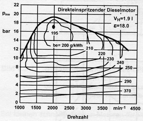

Hier als Beispiel jetzt mal ein Dieselmotor.
Das ist der Motor den ich im Zafira habe.
Damit müsste ich den Versuch eigentlich auch nochmal fahren.
Ich vermute, dass jeder Diesel relativ ähnlich ausschauen wird vom Profil
2256-1418322851-d3abe87635c80f7453197e22a05240c5
Eine Verdoppelung des Verbrauches bei nur einem Dritttel der Beschleunigungsstrecke, macht unterm Strich 50% höhere Effizienz.
Hast du mal Momentanverbrauchswerte fürs sanftes und starkes Beschleunigen, inkl. vieviel du dabei auf 100m schneller wirst?
Dann könnten wir da ja mal ausrechnen, und nehmen die 400m Ausrollstrercke bei 0,7L/100km als Basis dazu.
Nein, habe ich leider nicht zur Hand.
Meine Mathekenntnisse sind leider nicht so gut.
Ansonsten könnte man das anhand Leistungsdiagramm und Muscheldiagramm sicherlich auch irgendwie ausrechnen
