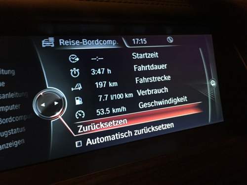

Was sagt ihr zum Spritverbrauch? Meiner hat jetzt 7,9l Diesel. Mir kommt das bischen viel vor und sind damit die Abgaswerte auch höher?

Entschuldigung. Ich habe einen 520D xdrive F11 Touring. Wenn ich das so lese sind 7,9l Durschnittsverbrauch ein bisschen viel.
Wie ist das Fahrprofil? Wenn die 7,9 l/100 km der Durchschnitt von fast nur Autobahn- und Überlandverkehr mit Tempo 90 - 140 und 1-2 Personen im Fahrzeug sind, dann ist es in der Tat " ein bisschen viel und deutet auf ein Motorproblem hin.
Wenn auch schnellere Fahrten und Stadtverkehr dabei sind, halte ich dagegen einen solchen Verbrauchswert bei einen Allradkombi dieser Größe und mit 1950 kg Leergewicht für einen relativ geringen Verbrauch.
Ich kenne kein vergleichbar großes und schweres über 2 Jahre altes Auto mit AWD, welches als reiner Verbrenner-PKW einen merkbar besseren Verbrauchswert kann.
Solange nicht deutlich über 8 Liter sehe ich den Verbrauch bei Deinem 520d xDrive als normal.
Auf 8 Liter habe ich meinen 2010er 520d Handschalter noch nie auch nur annähernd bekommen. Allerdings fahre ich ganz überwiegend Strecken ab 100 km. Zum Einkaufen und Brötchen holen muss der Benziner der Frau herhalten.
Ich fahre den 520d jetzt seit 80 tkm und habe einen Verbrauch von 5,5 l.
Dazu ist zu sagen, dass ich meist so 130 km/h fahre und konsequent den Tempomat nutze.
Aber selbst in der Stadt komme ich nicht annähernd auf 8 l.
7,9 Liter für 520D nach meine Meinung ist zu viel.Ich habe 750 Ldx mit 2,2 Tonnen.Fahrzeug witd nur in Confort + bewwgt.
Fahre seit einem halben Jahr ebenfalls einen 520dx touring LCI (Bj. 9/13 - 184 PS) und komme im Schnitt auf 7,4l (2/3 Landstr.---1/3 Stadt). Bin überwiegend im EcoPro-Modus unterwegs. Auf der Autobahn bei max. 140 km/h liegt er bei ca. 6,3l. Der Motor hat offensichtlich einige Mühe mit dem Gewicht...ändert aber nichts an der Tatsache, dass es ein tolles Auto ist!

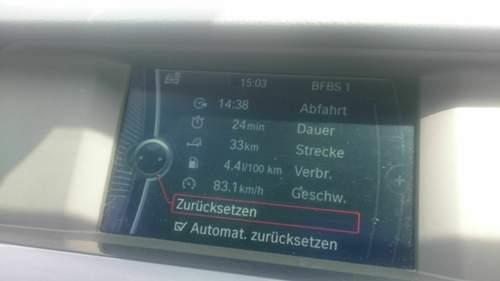

520d Handschaltung mit Performance Kit und ohne Fahrerlebnisschalter bei gleichmäßiger Fahrt auf voller Autobahn und trockenem Wetter. Insgesamt im Sommer meist so um die 6 l/100km.
