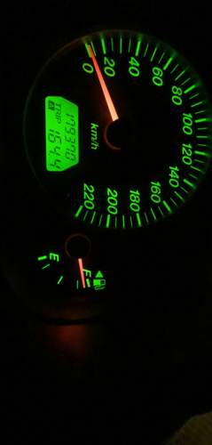

ich habe mal vor längerer Zeit aufgefasst, dass 2 takt Öl bei einem Diesel zu einem ruhigeren motorlauf führen soll und den spritverbrauch senkt. Da ich einen Benziner fahre hatte ich mal gegoogelt wie es bei Benzinern aussieht... Konnte leider diesbezüglich nicht viel finden, also dachte ich mir: probieren geht über studieren und habe ein Gemisch von 1:300 getankt. Da ich sowieso 2 takt Öl habe (mannol 2 takt Öl plus - semi synthetic) brauche ich nicht extra welches zu kaufen. Ich beschwere mich in letzter Zeit immer öfter über einen höheren spritverbrauch. Dieser ist mittlerweile ordentlich hoch. 300km Autobahn mit 70-90kmh und 250km Stadt mit frühen schalten und 55kmh in der 5. Fahren = reserve. War früher nicht so....
Jetzt wo ich das 2 takt Öl getankt habe brauche ich sehr wenig für 100km. Ich bin gerade 165km gefahren und die Tanknadel ist nichteinmal bei 3/4. Geschätzt habe ich dafür jetzt 6L verbraucht. Einen ruhigeren motorlauf konnte ich nicht feststellen.
Wie kann es sein das durch ein Gemisch von 1:300 der spritverbrauch um 1/3 sinkt?

Mit "Tanknadel" und "geschätzt" kannst das eh nicht feststellen.
Da brauchst zumindest mal eine gaanz genaue Buchführung über mehrere Tankfüllungen UND möglichst auch immer die gleichen Fahrbedingungen . . . aber wie willst das im Alltagsbetrieb gewährleisten ?
Mehrverbrauch, wenn's draußen kälter wird ist außerdem nix Ungewöhnliches.
Und 1/3 weniger ? Nur durch Ölbeimischung ? Seeeehr unwahrscheinlich !
Müßt ich bei meinem Ölverbrauch (1l/1.000 km) ja auch deutlich weniger Sprit brauchen ;-)
Ich kipp momentan immer 2 Liter abgesaugtes Diesel-Benzin-Gemisch eines Falschtankers bei . . . anfangs dachte ich auch :
ooh, sehr geringer Verbrauch jetzt ! Aber war wohl doch nur die natürliche Schwankungsbreite aus
mal mehr Zeit, längere oder gemütlichere Strecke, weniger Steigungen, weniger störender Verkehr, persönlicher momentaner Fahrstil usw.
Schwankungen nachzuguggen bei Spritmonitor (siehe unten)

Ich kann aus Erfahrung sagen, dass die Tanknadel bei der Strecke sogar mit besseren fahrbedingungen (kein Regen) bei 3/4 sein müsste, so wie mein spritverbrauch angestiegen ist.
So wie es jetzt ist, war der spritverbrauch auch vor 4 Monaten.
-Kann es sein das mein alter Motor weniger Kompression hat durch Schäden am zylinder und durch das Öl die Kompression höher wird?
1:300…? Das fürzchen Öl verpufft, ohne irgendeinen Effekt zu erzielen. Solange es kein DI-Benziner ist, ist auch 0,0 Effekt zu erwarten - Prinzipbedingt.
Kompression erhöhen kann man lediglich mit ein paar Tropfen reinem Motoröl direkt in den Brennraum, ohne Benzinbeimischung. Das kann man bei ner Kompressionsmessung machen, um grob einzuschätzen wie es um die Kolbenringe steht. Im Fahrbetrieb und 1:300 klappt das leider nicht.
