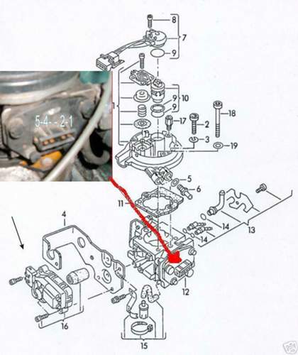

Habe versucht den Potenziometer zu messen, allerdings verändert sich der wiederstand nicht.

nein das vollig normal. kannste aber ruhig mal sauber machen. das kommt von der Kurbelwellenentluftung. mieß mal den rechten stecker gegeneinander. hat er irgendwo unendlich viel widerstand isser defekt austausch. der vordere muss ca 0;8 bis 2;0 ohm haben ist der ansaugluft temperaturgeber. tippe aber in deinem fall auf ein masse problem des stg.

Wichtig ist nicht auschlaggebend bitte erst den link durchlesen ;-)
http://www.motor-talk.de/.../...selklappen-potentiometer-t1947982.html
mfg Rotkehle
Drosselklappen-poti-pruefen

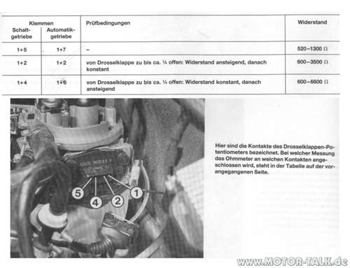

Habe vorhin mal den Potistecker durchgemessen und folgende Werte bekommen (20k):
Leerlauf:
1+5 = 0,90
1+2 = 1,22
1+4 = 0,94
Vollgas:
1+5 = 0,90
1+2 = 1,73
1+4 = 1,96 (beim Ziehen auch über 2 gestiegen)
Nun bitte ich euch doch höflichst um eine Bewertung...ist da noch alles i.O.? denke doch oder?
