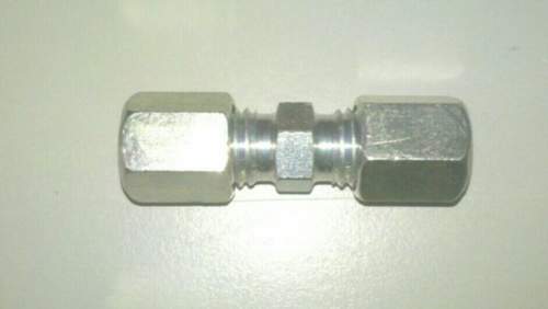

Musst Du denn die gesamte Leitung ersetzen? Ich hab bei meinem Diesel angesetzt, denn ein Teil der Leitung war noch gut. Das hat mir das Bördeln erspart.
Angesetzt habe ich mit Rohrverbindern. Einfache Montage und auf Anhieb dicht! Gibt es in unterschiedlichen Durchmessern.

die verbinder wären schick, dann könnte man vielleicht bereits einseitig gebördelte Leitungen holen und dann verbinden

Verbinder sind ja nicht schlecht aber immer eine Schwachstelle mehr.
