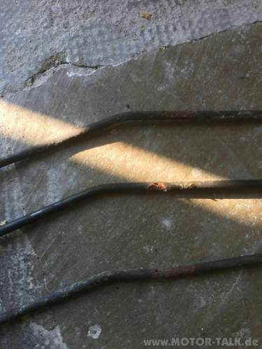

Hallo C4 Freunde,
Ich habe mal eine Frage bezügl. Spritleitung. Bei mir muss diese jetzt gewechselt werden, da die durchgerostet ist, was schon fast ein Wunder ist, denn so schlecht wie die vom Werk geschützt ist.
Ich habe jetzt neue und und war regelrecht erschrocken wie einfach sich die Schutzschicht ( braucht man nur mit dem Fingernagel drüber zu gehen ) entfernen kann. Deshalb schütze ich diese jetzt extra nochmal mit transparenten Schutzlack und dann auch nochmal mit Wachs im eingebauten Zustand.
Ich habe mir versucht einen Reim darauf zu machen, warum man in einem Premium Modell Stahlleitungen verwendet und in den damalig viel billigeren Kunststoffleitungen ?
Damals hat man sicher gewusst das Stahl korrosionsanfällig ist und trotzdem diese Leitungen benutzt.
Welchen Vorteil haben Stahlleitungen im Verhältnis zu Kunststoffleitungen ?

Ganz ehrlich ist das ein Wunder das die so lange gehalten haben. Die Beschichtung auf den Leitungen sind so dünn das man das man mit dem Fingernagel die Beschichtung abziehen kann. Ich habe das leider zu spät gemerkt und so sind jetzt halt schon schöne Kratzer drin die vom lieben auf dem Dachboden herkommen. Zum Glück habe ich das ja noch gemerkt und jetzt die Leitungen nochmal zusätzlich lackiert. Ist also nur nie Frage der Zeit bis die wieder durch sein werden.

Also ich glaube nicht das die Leitungen lange halten werden. Ich werde die alten Leitungen behalten und mir dann welche auf KUNIFER anfertigen mit der Zeit. Die Frage ist nur wie man die Anschlüsse für die Schläuche herstellt damit der Schauch nicht runter rutschen kann wenn der drauf steckt. Wundert mich das man nicht gleich das so macht das man überall gebörtelte Anschlüsse vorn und hinten drauf macht. Hätte einiges einfacher gemacht. Werde natürlich schützen so gut es eben geht.

Auch ich fand, daß die Leitungen noch mehr bekommen sollten, als den dünnen grünen Schutzanstrich. Herumgepuhlt wurde nun nicht aber eine Verbesserung war mein Anliegen.
Meine Leitungen (zwei gebrauchte/eine neue) wurden pulverbeschichtet.Was für mich die beste Lösung darstellt.

PS: Deine Leitungen sind doch neu gekauft. Da sind die Anschlüsse doch auch schon dran. Wie hast Du es geschafft die Leitungen unter den Anschlüssen zu pulvern ?

vermutlich gar nicht. Ich finde pulvern gibt eine trügerische Sicherheit, weil ich schon optisch intakte gepulverte Flächen gesehen habe, unter denen es bereits gewaltig gerostet hatte. Dann lieber unlackiert lassen und Fett/Wachs oder Hartöl drauf, dann sieht man wenigstens immer sofort woran man ist...
Aber sicherlich besser als gar nichts tun...

Kann es darunter denn rosten ? Wenn die neu gepulvert werden ist die Leitung doch komplett verschlossen. Es sei denn diese wird durch Steinschlag oder ähnliches beschädigt.
Wachs muss auf jeden Fall drauf, weil auch beim Einbau eine Beschädigung passieren kann. Hat jemand eigentlich mal diese Leitung komplett aus Kunststoff gemacht. Also nicht nur einen beschädigten Teil ersetzt ? Kunststoff wäre ansich mein Favorit. Da gibts aber wieder andere Befestigungsanschlüsse.

Ku = Kupfer Ni = Nickel Fer = Eisen = Legierung aus Kupfer, Nickel und Stahl. Rostfrei und nicht so schwer zu biegen. Allerdings ist das Material an sich nicht für Kraftstoffleitungen zugelassen....jedenfalls nicht offiziell. Kann also sein das Du mal damit beim TÜV Probleme gekommen KÖNNTEST.
