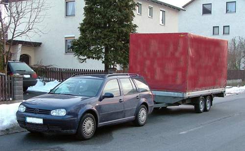

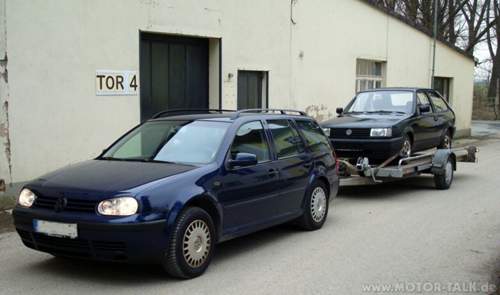

Is aber komisch das die Federn bei meinem Auto schon wieder 44000 km nach dem Dämpferwechsel halten.
Trotz solcher Belastungen.

Das sind keine dynamischen sondern statische Belastungen.
Auf statische Belastungen sind die Federn berechnet und ausgelegt.
Die Federn unterliegen Stössen während der Fahrt und kommen ihrer Aufgabe nach, diese aufzufangen, um die Schwingungen der Federn im Zaum zu halten sind die Dämpfer montiert.
Die Schwingungen der Federn ermüden die Dämpfer, den Federstahl... bis er bricht...
Mir will aber jetzt keiner erzählen das ein schwerer Anhänger keinen Einfluß auf die Federn hat.
