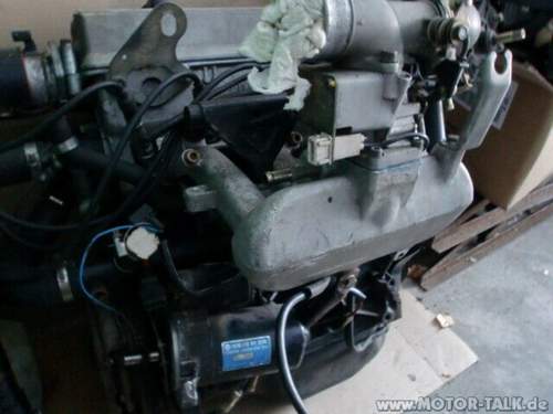

Aber wo ist der Anlasser im Polo 86c, bitte eine genaue angabe oder am besten ein Bild.
Wenn du vor dem Wagen stehst, sitzt der Anlasser hinter dem Motor, unter der Ansaugbrücke rechts, zum Getriebe hin.
Ist etwas blöd zu erklären und ein gutes Bild habe ich auf die Schnelle nicht gefunden, werde dir aber morgen eins machen, wenn bis dahin keins eingestellt wurde. 😉

Sorry, mit dem Bild das wird heute nichts mehr, da ich die Kamera gerade nicht zur Hand habe.
Und auf meinen Bildern ist auch keine gute UAfnahme ddabei, wo der Anlasser richrtig gut zu sehen ist.

Das werde ich probieren. Aber wozu eine Hebebühne der Anlasser sitzt doch zwischen Motor und Zündverteilerkappe oder irre ich mich?
Nein, das ist der hallgeber ! Der anlasser sitzt unterm Saugrohr, am Getriebe drangeschraubt. Kurz gesagt, Anlasser dreht den Motor damit er anspringt, Hallgeber gibt auskunft über die momentane Drahzahl und bestimmt Laden/entladen der Zündspule.
