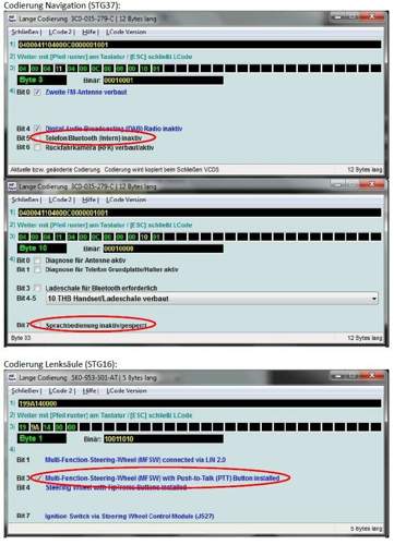

Meinen Verständnis nach muss ein Häkchen im RNS 315 entfernt werden und fürs MFL ein Häkchen gesetzt; das kann doch nicht länger als 5 min dauern, oder? Oder man ändert sage und schreibe 2 Ziffern der Programmierung... Wenns nicht klappt dann nochmal 5 min um alles wieder auf 'alt' zu setzen.

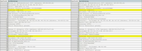

Habe mal die Programmierung angehängt, ist für das ...279C, ich habe wie gesagt das 279B - das verbaute BT-Modul sollte ja dasselbe sein.
Die angehängten Inhalte habe ich aus dem zuvor verlinktem Tiguan-Forum.
Selbst wenn es bei mir nicht klappen sollte, vielleicht nützt es ja jemand anderem.
Caddy Sprachwahl
Caddy SPrachwahl 2
Die Programmierung mit der originalen VW-Diagnosesoftware VAGCOM kann durchaus umständlicher sein, als mit VCDS. VCDS wurde ja auch dafür gemacht Funktionen mittels Häkchen nachträglich zu aktivieren, die originale Diagnosesoftware nicht. 😉
Warum suchst du dir nicht einen VCDS-User in deiner Nähe, der dir das für einen Unkostenbeitrag macht?

Kurz: Geht nicht bei VW.
Es gibt zwar den Punkt Sprachsteuerung in der VW-Software, beim Caddy steht da aber 'gesperrt', der Mechaniker konnte das entsprechende Menü nicht aufrufen. Er merkte aber auch an, dass die meisten freien Werkstätten 'alternative' Software hätten, mit denen sowas geht und dass es dann auch kein Problem sein sollte.
