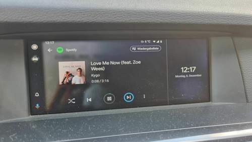

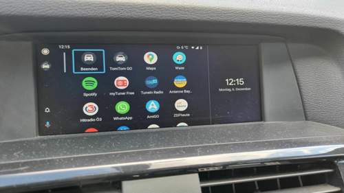

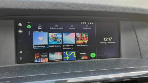

Also die einfachste und komfortabelste Lösung ist das Carplay retrofit Ding. Dann sieht es so aus...
Für alle die NBT Evo haben und also ID5 und ID6 sollte das über die Codierer gehen wie Bimmerxxxxx. Die bieten euch die Freischaltung via USB oder Kabel an.
+2
Also carplay habe ich, leider habe ich momentan ein Samsung Handy, wollte die Android Version drauf installieren.
Einbau schwierig?
Einbau was genau meinst du?
Android Auto geht Original gar nicht beim F25. Nur retrofit. Der Einbau ist denkbar easy! Wird einfach an die Head Unit ziwschengeklemmt. Wer alles High hat wie ich, muss die Box dann über dem Handschuhfach verstauen. Ich bin jedenfalls mege zu frieden. Das Ding liest mir meine WhatsApp Nachrichten vor und ich kann neue Nachrichten einfach diktieren und senden. Echt mega.
