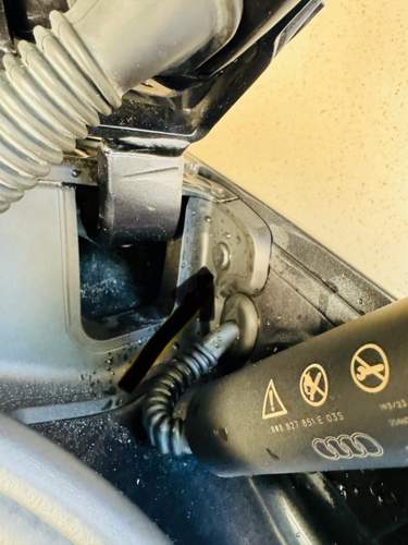

ich habe einen A5 SB von 2018 und an den beiden Kofferraumscharnieren bzw. an der „Kunststoffdichtung“ oben am Dachübergang zum Kofferraum sind bei mir diese Kunstoffteile auf beiden Seiten an jeweils einer Stelle gebrochen (weiß leider nicht wie genau das Teil heißt). Anbei ein Beispielbild damit ihr wisst was ich meine. Jetzt wollte ich mal fragen ob das Problem noch jemand hatte und eventuell sogar weiß wie teuer eine Reparatur ist? Ich hab dadurch keine Probleme aber es stört natürlich trotzdem irgendwie, ich hab auch keine Ahnung wie das passiert ist.
Danke im Voraus 🙂
Das Teil um das Scharnier herum

Hallo, die Teile sind meiner Meinung nach nicht gebrochen, die haben von Haus aus einen Schlitz, zumindest auch bei mir so. Hatte diese schon demontiert um den Schmutz darunter zu entfernen. Sollte das Teil mal ausgetauscht werden müssen dann müsste der ganze Kofferraumdeckel demontiert werden.

Moin Alex, danke für deine Hilfe. Hab gerade nochmal nachgeschaut und die scheinen tatsächlich ab Werk so zu sein. Da du ja dasselbe Auto hast hätte ich direkt noch 2 Fragen an dich wenn du so nett wärst.
1. Wie demontiert denn die Dichtung am besten, gibt es da einen bestimmten Trick? Will nichts kaputt machen
2. Ich hab im rechten Heckbereich immer so ein Knacken wenn der Wagen noch nicht richtig warm ist oder es draußen unter 10-15 Grad ist. Bei jeder Unebenheit ist es hörbar. Hast du das auch eventuell auch? Ich finde einfach nicht raus woher das kommt und das macht mich wahnsinnig … Ich hatte ja eigentlich gedacht es kommt von meinem Bild oben aber das ist ja jetzt auch raus als Quelle.

Hi Justin, zu deiner ersten Frage: die Dichtung/Abdeckung ist nur mit einem Clip gesichert, den nur lösen und die Abdeckung raushebeln. Ich schau es mir morgen selber nochmal genau an, sollte aber sehr einfach zu entfernen sein. Und ich meinte weiter oben damit wenn der Schlitz nicht vorhanden wäre dann müsste die ganze Heckklappe demontiert werden, da man sie nicht ausfädeln kann :-)

Hi Justin,
Es sind 2 Clips bzw Kunststoffnieten, siehe Bilder :-)
Diese entfernen und dann kannst du die Abdeckung rausnehmen.
