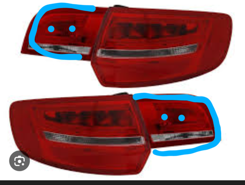

Hallo ich habe eine Frage, vielleicht kennt das jemand.
Beim Audi wollen die inneren Bremslichter im Kofferraumdeckel nicht mehr. Meldung im Display ebenfalls. Die obere Bremsleuchte im Kofferraum geht aber. Es funktioniert der Led Lichtring der kleinen Leuchten aber die zwei Glühlampen innen drin nicht, weder links noch rechts. Habe heute den Kofferraum zerlegt bis in die C Säule zum Stecker. Auch da kommt bereits kein Bremslicht Signal auf dem Kabel an. Sprich das Problem scheint weiter vorne zu sein. Jetzt habe ich gesehen das das Nebelschlusslicht auch eins der Lampen sein muss. Ich habe dann heute aufgegeben weiter zu schauen . Der Ring funktioniert mit Abblendlichr. Die 3te Bremsleuchte geht auch. Die Außeren Scheinwerfer sowie Rückfahrlicht geht auch. Die Meldung kann eigentlich nur von den inneren siehe bild kommen. Aber sind das überhaupt Bremsleuchten? Wenn da noch Schlussleuchten drin sind? Und was ist damn die 2te lampe? Könnte bremslicht sein? Wenns nicht von da kommt woher kann der fehler kommen?
Rückleuchte Audi A3 8P
2 Antworten
Da sitzt beim Sportback doch die Nebelschlussleuchte.
https://birnen-typ.de/liste-mit-allen-birnen-fuer-den-audi-a3-ii-sportback-8pa/
Es sind aber pro seite 2 Lampen und er meckert mittleres bremslicht
