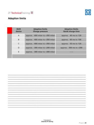

Fülldruckadaptionen und Schnellfüllzeiten der 8HP-Kupplung kann man jedenfalls auslesen und mit den ZF Grenzwerten vergleichen (s. Anhang; sorry, habe keine bessere Qualität).
Zf-adaptionsgrenzwerte

Ich wäre mit freizügigen Adaptionslöschvorgängen etwas vorsichtig - selbst ZF setzt bei hohen Laufleistungen die Adaptionen nicht einfach zurück, sondern schaut sich zuvor die Verschleißwerte an. Wenn man bei verschlissenen Ventilen und/oder Kupplung einfach die Adaptionen zurücksetzt, kann man mehr Schaden an der Mechatronic anrichten. Seid bitte vorsichtig bei solchen Empfehlungen!
