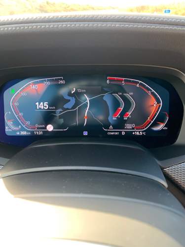

Wir haben momentan 5000km mit unserem X5 40d gefahren. Es handelt sich um ein Leasingfahrzeug.
Seit Beginn an zeigt das Fahrzeug auf der Autobahn ein auffälliges , jedoch völlig sporadisches Verhalten.
Das Fahrzeug zeigt auf der Autobahn nach ca. 15-20 min bei einer Durchschnittsgeschwindigkeit von ca.160- 180km/h ein Problem. Das Fahrzeug geht dann in einen Zustand mit deutlichem Leistungsverlust.
Der X5 dreht kaum noch über 2000u/min und auch bei Vollgas erreicht die Leistungsanzeige/Drehmomentanzeige im Display nur 1/3 des Maximalen. Auch ein manuelles Herunterschalten nimmt er nicht an und springt sofort wieder in den 8. Gang.
Dieser Zustand besteht dann so lange, bis das Fahrzeug neu gestartet wird(auch bei Weiterfahrt auf der Landstraße) , verfällt dann aber bei weiterer Autobahnfahrt in kürzeren Abständen in diesen Leistungsverlust. Wir haben dann immer den nächsten Parkplatz angesteuert, neu gestartet und alles war wieder gut für eine gewisse Zeit.
Es tritt nur bei höheren Geschwindigkeiten auf, noch nie bei Landstraßentempo.
Es fühlt sich wie ca. 70-80PS an.
Das passiert nicht immer, ist also nicht so einfach zu reproduzieren.
Bei wärmeren Temperaturen kam es gefühlt häufiger, ist aber auch jetzt bei Temperaturen kurz vor Null aufgetreten.
Einen Eintrag in den Fehlerspeicher gibt es nicht, daher hat der 2. Aufenthalt beim Händler bisher nicht den gewünschten Erfolg gebracht bzw. es wurde die Ursache nicht gefunden. Das Fahrzeug soll jetzt nochmals eine längere Zeit (1 Woche) untersucht werden.
So macht das jedenfalls keinen Spaß 🙁

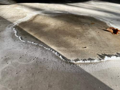

Auch zeigte sich bei 3000km ein kleines Lock am Schalldämpfer wo nahezu täglich Kondenswasser austritt, wohl vermischt mit adblue, siehe Foto. Ich denke nicht, dass das die Ursache des o.g.Problems ist aber normal ist das ja auch nicht oder?

Es geht mir auch darum wie man sich mit solch einem Problem verhält wenn der Händler die Ursache nicht herausfindet. 2 Versuche blieben ja erfolglos. Sie bemühen sich ja. Nur das Loch am Endtopf hat wohl keine Relevanz und soll so bleiben.

Also, irgendwann musst du verbindlicher mit dem Autohaus werden. Es ist letztendlich deren Aufgabe den Mangel zu beseitigen. Das Video hilft dir ja, den Fehler zu dokumentieren. Normalerweise ist das Autohaus der Verkäufer des Wagens und nicht BMW. War es ein Neuwagen? Dann schau mal hier beim ADAC nach.
Danke für den Film!
Sehr interessant. Sieht für mich aus nach einem Fehler aus dem Getriebe.. Könnte fast Getriebe-Notprogramm sein.
Wenn es der Motor wäre, würde sicherlich ein Fehler angezeigt und gespeichert werden. Das Getriebe kann die Motorleistung reduzieren.
Da muss BMW ran... Die sollten erst mal den Ölstand überprüfen..
Was mich wundert, bis auf die Gangwechsel die man deutlich an der Drehzahl sieht, bleibt die Drehzahl des Motors trotz dessen das die Anzeigen von kw und Drehmoment zusammenbrechen, ziemlich konstant. Die Drehzahl des Motors müsste da doch völlig einbrechen.

Ich kann es auch nicht verstehen. Er lässt mich auch nicht manuell herunterschalten. Im Stand ist die Drehzahl nicht begrenzt. Von 0-100 braucht er in diesem Zustand gut 15s.
Ich habe in 2 Wochen den nächsten Termin. Dann bleibt er länger dort. Ich versuche den Wagen dann mit dem Fehler direkt auf den Hof zu stellen, dann sollte es keine Missverständnisse geben. Ich werde berichten.

So, das Fahrzeug war gut 5 Wochen beim Händler und wurde geprüft nach Vorgabe von BMW. Ich hatte den X5 mit dem Fehler im laufenden Zustand dort abgestellt um es dem Servicemitarbeiter zu zeigen. Er war sehr verwundert, dass kein Fehler im Check Control zu sehen war, er aber trotzdem in einem Motorschutzprogramm war.
Letztendlich soll wohl die Turbowelle ab Werk falsch eingestellt/eingebaut worden sein und eine halbe Umdrehung falsch laufen. Der Fehler war nachher wohl reproduzierbar laut Händler.
Also abwarten. Am Wochenende haben wir die erste Autobahnfahrt vor uns. Ich habe noch Bedenken ob das Problem wirklich behoben ist…
