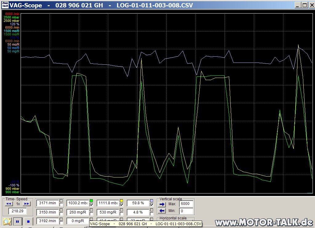

Bei der letzten Log datei sind nur der Ladedruck ist/soll, die Luftmasse ist/soll und die Drehzahl protokolliert.
Diese hänge ich mal an.
Die Log Datei für MWB 3,8 und 11 werde ich heute nachmittag noch machen.
Was ganz deutlich zu sehen ist:
Das Ladedruck-Soll wird fast nie erreicht, der Istwert ist stets deutlich
niedriger.
Außerdem schwankt das Ausmaß der Ladedruckdifferenz (also das was fehlt)
immer hin und her. Ein paar Sekunden lang fehlen 300 mbar, dann ein paar
Sekunden wieder nur gut 100 mbar, dann wieder ca. 300 mbar.
Egal ob jetzt das Gaspotentiometer spinnen sollte oder nicht, das darf
unabhängig davon nicht sein, der Istwert muß sich auf den Sollwert einschwingen.
Leider ist der MWB 11 nicht vollständig, das Tastverhältnis des Ladedruck-Magnetventils
fehlt (auch bei MWB 3 übrigens, hast Du in der Datei Spalten gelöscht ? ). Dadurch
kann man jetzt nicht wissen, ob das Motorsteuergerät überhaupt nach Kräften versucht,
den Sollwert einzuregeln.
DIese Schwankungen des LD spürst Du wohl als Leistungsschwankungen.
Vielleicht ist das Magnetventil im Eimer, oder die Unterdruckversorgung des Ventils
klappt nicht (Schlauch undicht oder Pumpe defekt) oder die Verstelldose der VTG
ist undicht. Letzteres kannst Du mal mit einer Arztspritze testen: Unterdruck anlegen
und schauen, ob die Dose ihn hält.
Grüße Klaus

Der Ladedruck wird einfach hinten und vorne nicht erreicht, das dürfte das
Grundübel sein.
Im Anhang siehst Du den Ladedruckverlauf von dem Log, wo Du den Berg
rauffährst. Obere Linie ist LD-Soll, untere Linie der Istwert, der ist durchwegs
zu tief - und es ist erstaunlich, daß er nicht in den Notlauf geht.
Das Ganze sollte nämlich ungefähr so ausschauen wie in dem folgenden
Bild (grüne Linie ist da der Sollwert):
Normale Ladedruckeinregelung
Also würd ich mich da mal mit den obigen Tipps auf die Suche machen.
Grüße Klaus
Soll-ist-ladedruck
