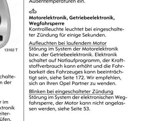

Wenn es die Wegfahrsperre wäre, würde es blinken.
Wenn er nicht startet leuchtet es durch gehend und wenn er dann wieder läuft und ich erneut die Zündung an mache blinkt das kleine Auto mit dem Schraubenschlüssel
Wenn es blinkt, sollte er nicht starten, so steht es zumindest in deiner Betriebsanleitung.

Ausserdem hat Dir Gerd_7 schon geschrieben,dass es nicht an der WFS liegen kann,wenn die SKL nicht schnell blinkt.

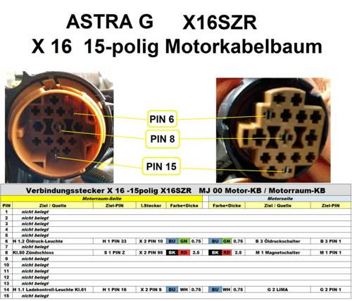

Bei nicht drehendem Anlasser Magnetschalter direkt bestromen.
Den Stecker X 16 an der Batterie trennen und auf Kabel SCHWARZ/ROT mit Hilfskabel vom PLUSPOL Strom geben.
Anlasser muss drehen.
Danach am Gegenstecker Spannung prüfen bei Zündschlüssel Stellung III -Motorstart.
Stecker X 16

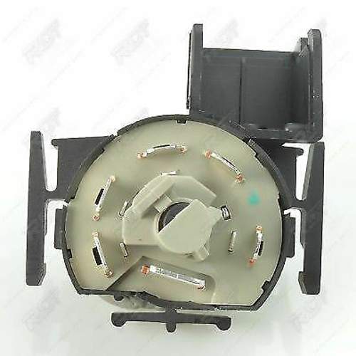

Wenn du bei offener Tür kein "Klack" aus dem Motorraum hörst, ist es mit hoher Wahrscheinlichkeit der Kontakt vom Zündschloss.
Wenn es mal wieder ist, mal mehrfach den Schlüssel wieder abziehen oder am Schloss wackeln.
Zündanlass-Schalter würd ich auch vermuten.
Zündanlassschalter ASTRA G
Kostet 10€ bei amazon ... kann man auch einfach auf Verdacht bestellen und einbauen ... man vraucht circa 30 Minuten dafür - Anleitung gibt es bei Youtube
