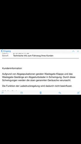

Hab ich auch im S1 seit 2014... habe den kleinen mehrere Male bei Audi gehabt. Ende vom Lied war, das ich Brief von Audi bekommen habe, in dem mir mit Bedauern mitgeteilt wurde, dass die leider Stand der Technik sei. Es handelt sich hier um ein vibrierendes Wastegategestänge des Turboladers. Bei vielen S3 ist das Problem auch bekannt. Von Seat gibt es da ne Lösung, passt aber leider nicht auf den Turbo des S1. Beim unserem Q3 (2.0 TDI) höre das Geräusch auch, aber bei Weitem nicht so extrem. Am lautesten ist es, wenn man beinhalten Temperaturen fährt, dann mal 5 Min. den Motor ausmacht (um z.B. um zu tanken) und dann weiter fährt.
Ist das Problem mit dem Wastegate auch auf den 2,5er zu übetragen? Ich lese seit Jahren in TTRS und RS3 Themen mit und das wäre echt eine Seltenheit. Hat das Geräusch denn auch eine Auswirkung auf die Lebensdauer oder ist dies eher ein akustischer Mangel?
Das scheint mir zumindest plausibel, da ich wie schon beschrieben, keine Probleme mit dem Wagen habe und er so gesehen perfekt fährt. Bei einem Defekt im Antriebsstrang würde sich das vermutich schon anders bemerkbar machen oder?!
Ob das auf den 2,5 übertragbar ist... gute Frage. Bisher habe ich keine Probleme mit der Technik. Alles läuft tadellos... bis auf das Geräusch halt.
