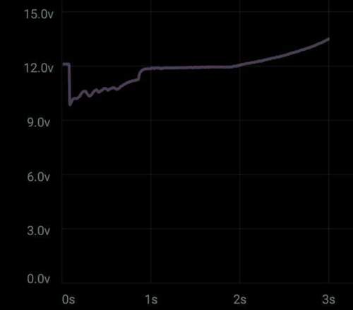

Wurde die Ruhespannung der Batterie mal gemessen?
Dazu Auto Motorhaube öffnen, Schloss verriegeln, Auto abschließen... Haube nur auflegen.
Nach längerer Standzeit (Batteriespannung hat sich stabilisiert) einmal mit Multimeter die Spannung messen.

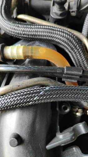

Bei laufendem Motor kannst Du an den Leitungen zur Düse entlüften.... Aber wenn der Diesel bei längerer Standzeit zurück läuft bringt das nichts.
Irgendwo muss ein Rückschlagventil defekt oder eine undichtigkeit vorhanden sein, sonst würde michts zurück laufen.
Nach längerer Standzeit beim Starten: Hat der durchsichtige Schlauch Luftblasen drin ?
Kleine Luftblasen habe ich da auch ab und zu im Schlauch stehen.
Dennoch springt er unabhängig von der vorhandenen Luftblase auf Anhieb an.
Ein anderes Mal steht dort keine Luftblase und da springt er gefühlt erst 1 Sekunde später an.
Anbei ein Normaler Start,
mitgeloggt mittels Batteriemonitor.
