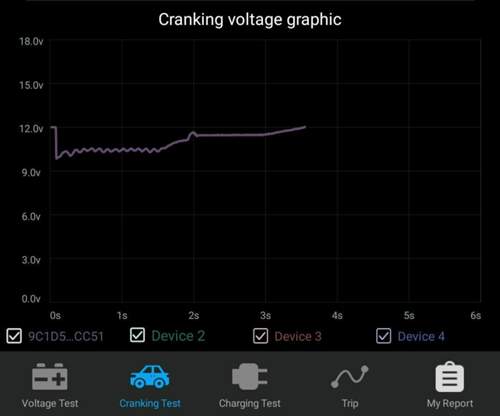

Heute Nachmittag gestartet...
und da hat es mal wieder länger gedauert.
Verhalten ist aber nicht wie bei @damien996699 , welcher ja zwischendurch versucht anzuspringen.
[url=https://my.hidrive.com/lnk/Q0GNU4EI]
habe mal nach nem Tipp von AudiA4Fahrer mal was mitgeschrieben
Orig. Batterie von 2008 geht schon etwas in die Knie (9,4V, Leerlauf 13,7, aber mit Solarpanel in der Sonne :- ) )

Ein anderes Mal steht dort keine Luftblase und da springt er gefühlt erst 1 Sekunde später an.Anbei ein Normaler Start,
mitgeloggt mittels Batteriemonitor.

Hier nochmal als Update:
Da meine Batterie / Akku noch die Originale aus 2008 war (Solar-Schiebedach sein Dank),
beim Starten die aber bis auf 9,5V in die Knie ging, habe ich ihm Ende Juli ne neue spendiert
Ergebnis: Seit dem immer nur 1. Glüh- / Startphase
Danke trotzdem an alle für die Hinweise / Tipps
Oha, sehr gut. Lag also dann doch an sporadisch zu geringer Spannung bzw. Startdrehzahl. Das von mir vorgeschlagene Log wäre interessant gewesen...
@a3Autofahrer schrieb am 3. Juli 2021 um 17:06:42 Uhr:
Kannst ja mal den Startvorgang mitloggen: Motordrehzahl, Raildruck, Elektrische Spannung. Also diese Werte in eine Logdatei schreiben lassen, Start drücken, Motor starten und dann auch wieder die Aufzeichnung stoppen.Dann kann man mal die Start-Drehzahl, den Raildruck und die Spannung angucken. Vielleicht reicht manchmal die Drehzahl ganz knapp nicht aus...
@damien996699 schrieb am 8. November 2021 um 20:41:59 Uhr:
Hier nochmal als Update:Da meine Batterie / Akku noch die Originale aus 2008 war (Solar-Schiebedach sein Dank),
beim Starten die aber bis auf 9,5V in die Knie ging, habe ich ihm Ende Juli ne neue spendiertErgebnis: Seit dem immer nur 1. Glüh- / Startphase
.....Da meine Batterie / Akku noch die Originale aus 2008 war (Solar-Schiebedach sein Dank), beim Starten die aber bis auf 9,5V in die Knie ging, habe ich ihm Ende Juli ne neue spendiert
Ein neuer und guter Akku wird sicherlich positiv sich bei vorigen Startproblemen bemerkbar machen. Aber als der Akku in meinem Dicken - Bj. 2006 - im Frühjahr schlapp machte, weil ich mich nicht ausreichend um ihn gekümmert hatte, da startete der Motor selbst noch beim Einbruch der Spannung auf 6,5 Volt, und das sofort beim ersten Versuch. Weil ich das so recht selbst kaum glauben wollte, wiederholte ich die Startversuche, es blieb aber bei dieser positiven Gemengelage.
Nur als kleiner Hinweis gedacht, dass so'n Akku auch in schlappem Zustand noch kurzfristig soviel Power bringen kann, dass es zum Starten reicht, wenn denn alle anderen Bedingungen zur Zündung einwandfrei gegeben sind.
